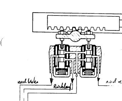

Ein bisschen was weiß ich ja schon über die Lenkung. Ohne Druck hat die Lenkung Spiel bis zum mechanischen Anschlag. Drucklos werden die Kolben (Schieber) durch Federn "nach oben" gedrückt. Unter Druck wird die Verbindung zwischen Lenksäule und Lenkung über die Stifte auf die Kolben im Steuerkopf übertragen. Dann liegt derselbe Druck, der in den Kammern rechts und links vom "Servokolben" in der Zahnstangenlenkung herrscht auch unter den Kolben im Steuerkopf an (dazwischen noch je ein Dash Pot zur Dämpfung) und drückt diese gegen die Lenkgabel . Man spürt, dass das Spiel verschwindet, da die Kolben jetzt über die Stifte gegen die Lenkgabel drücken. Dieser Druck bewirkt also auch, wie "fest" die Übertragung zwischen Lenksäule und Lenkung ist. Dieser Vordruck bestimmt, ab welcher Kraft die Servolenkung einsetzt. Die Servowirkung hängt nur vom Druckunterschied ab, während die "Härte" der Übertragung vom Restdruck (Drucküberschneidung) abhängt, der herrscht, wenn die Drücke rechts und links gleich sind, also in Ruhestellung.
Ich habe also verstanden, dass sich dieser Restdruck auf das Ansprechverhalten auswirkt.
Ich verstehe aber noch nicht, wie sich diese Einstellung auf die maximale Servowirkung auswirkt. Vor Allem, nachdem Thorsten ja vorher eine Druckdifferenz von 150bar gemessen hat.
Auf dem Bild sieht man gut, dass eine Verbindung zwischen dem Kanal zu der Lenkzylindern ("nach links", bzw. "nach rechts") zum Raum unter dem Steuerkolben besteht. Bis morgen, gute Nacht.
