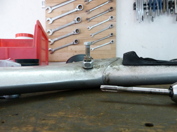

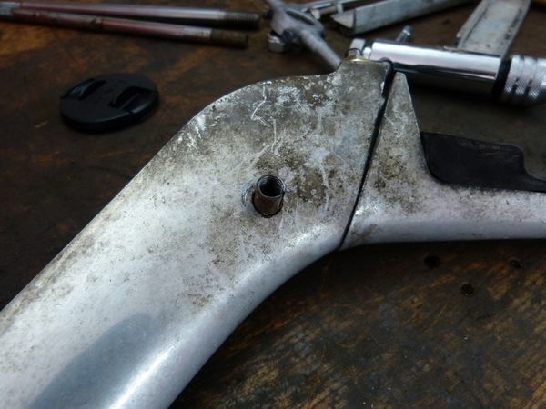

Hallo Martin,
ich habe das Problem folgender Maßen gelöst: M7 Gewinde in den Spannstift bohren, größere Mutter (Sicherungsmutter wegen der "weicheren Oberfläche") dazwischen und mit der Kombination M7 Schraube / Mutter rausziehen. Man sollte das Gewind im Prinzip durchbohren. Die Schraube muß lang genug sein und öfter nachgesetzt werden. Solange noch ein Stück des Spannstiftes im Loch steckt, kann er dort nicht aufgehen und das Gewinde der Schraube springt nicht über. Funkioniert einwandfrei und die leichten Abdrücke der größeren Mutter habe ich einwandfrei herauspolieren können. Meine Scharniere sind aus Aluminium - nicht aus Zinkdruckguß.
[attachment 9897 P1020222.JPG][attachment 9898 P1020221.JPG]
Gruß Steffen
