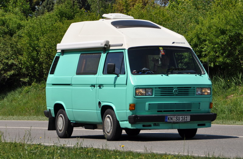

es gibt doch hier Experten, die sich mit Kunststoffverarbeitung auskennen. Ein Bekannter hat an seinem VW Bus T3 eine Hochdach von Polyroof.[attachment 9894 Polyroof.JPG][attachment 9895 polyroof02.jpg]
Leider ist das Dachfenster vorn in der schrägen leicht gewölbten Fläche total kaputt. Bei Polyroof hat er schon angerufen, das Fenster ist nicht mehr lieferbar. Hat jemand Ideen, wie man das reparieren kann? Nur eine Plexiglasscheibe einkleben? Fenster anfertigen lassen?

plexiglas ist kein geeignetes matrial, weil es leicht bricht.
makrolon heißt das unkaputtbare material.
man kann es bohren , sägen , biegen wie blech.
probleme gibt es beim kleben.
die zu klebenden stellen müssen extra behandelt werden.
mutter und schraube löst eher das problem.
es geht auch besser mit so genannten einreißfüller gummis plus KEDER.
system früher windschutzscheiben/seitenscheiben einbau.
wenn du mir sagst, wo du wohnst kann ich dir vielleicht eine adresse nennen.
die damals auf dem markt verkauften sonnendächer
(mit kunststoffrahmen!!!firma Farmont) passen sich fast jeder dachform an.
autofriedhof fragen. lassen sich leicht ausbauen,
weil diese nur mit einem solbitband eingeklebt waren.
