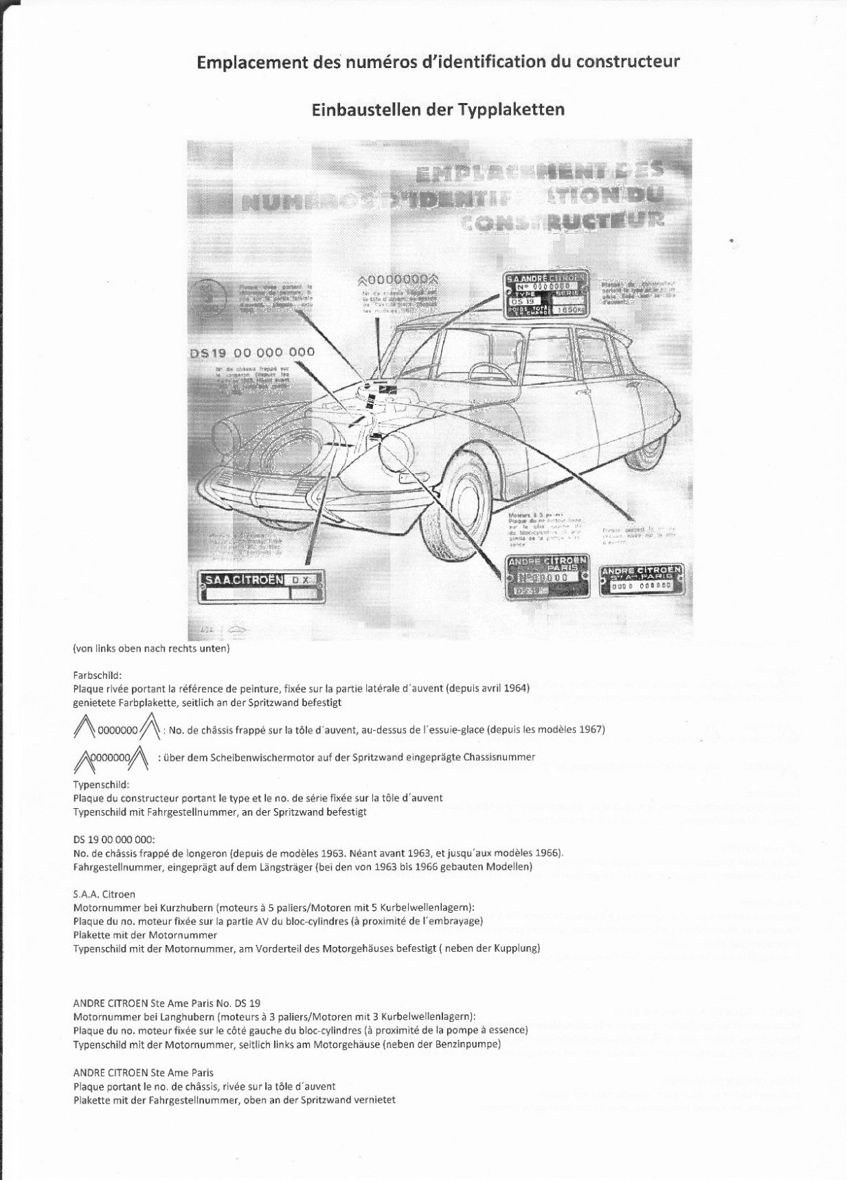

Hallo Forum,
was bedeutet eigentlich diese Nummer im Motorraum?
Ich glaube mich erinnern zu können, dass ich irgendwo gelesen habe, dass man durch die Nummer den Typ zuordnen kann.
Zum Beispiel ob es ein DSpecial oder ein DSuper ist. Die haben ja beide FD in der Fahrgestellnummer.
Gruß Martin

Ist das nicht die Karosserienummer?

Danke für die Infos. Es ist die Chassisnummer.
Ich habe irgendwo im Netz eine Tabelle gefunden welche Nummer zu den jeweiligen Typen gehört.
Zum Beispiel 0032 = DSpecial von 1970 bis 1972, 0033 = DSuper von 1971-1974 oder so ähnlich.
Kennt das jemand?

Naja, wenn das deine Nummer ist 0032 000801 , dann hast du eine DS 21 Cabriolet.....!

In Französisch und Deutsch
[attachment 9953 EinbauorteTypenschilderfr_dt.jpg]
