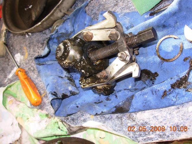

Funktioniert auch mit einem Dreiarmabzieher:
[attachment 9976 arache-sfwgb.jpg]

Ich hänge mal ein Foto vom jetzigen Istzustand an.
