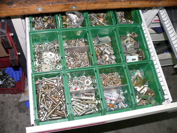

ich habe bei den Verzinkern hier Glück gehabt. Die wollten die Teile nur einigermaßen sauber und wenn möglich lackfrei. Die restliche Reinigung und das Entrosten vor dem verzinken (gelb chromatieren) haben sie lieber selbst übernommen.
[attachment 10192 P1100382.JPG]
Ich habe auch die Erfahrung gemacht, das je mehr ich angeschleppt habe um so einfacher und günstiger wurde es. Bei 20 Schrauben fädeln sie alles auf Draht auf. Wenn Du mit 3,5 kg kommst, schmeißen sie es in eine kleine Trommel und lassen es mit durchlaufen.
