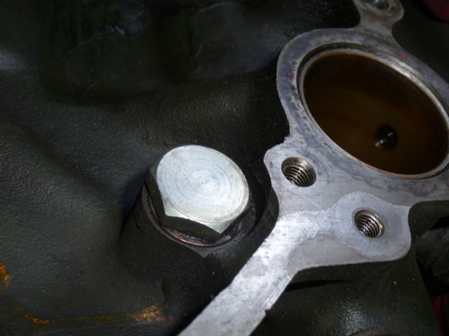

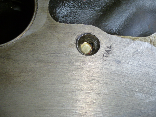

der Hauptölkanal ist auf einer Seite durch eine dicke Schraube mit Sechskantkopf verschlossen (unteres Bild), auf der anderen Seite durch einen Stopfen (oberes Bild). Ist das eine Madenschraube? Wie kriegt man die auf? Wird die auch wieder dicht? Oder besser zu lassen?
Vielen Dank,

hängt davon ab, ob Du Alu- oder Stahlstopfen hast.
Da meine Gehäuse nie Reste in den "Sackgassen" hatten, habe ich die auch nicht geöffnet.

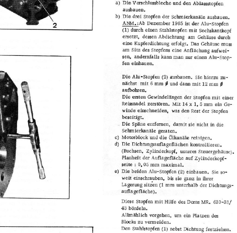

[attachment 10062 1DSC_3797.jpg]
screenshot aus 583 Band 3 Organteile

Hallo Pit,
ich habe bisher nur einen Motor überholt, also keine profunde Auskunft. Da ich anderswo keinen Ölschlamm gefunden habe, habe ich den Kanal nicht geöffnet, sondern nur grosszügig mit Bremsenreiniger gespült. Wie gesagt, n=1, läuft jetzt prima.

Re: Hauptölkanal
Der einzige Motor, den ich zum Wiederaufbau zerlegt habe, war verschlammt, aber den Stopfen habe ich drin gelassen und fleißig gespült, wie Robert. Das war kein Fehler! Der Motor war total sauber, das Öl klar, sogar nach tausenden von gefahrenen Kilometern.

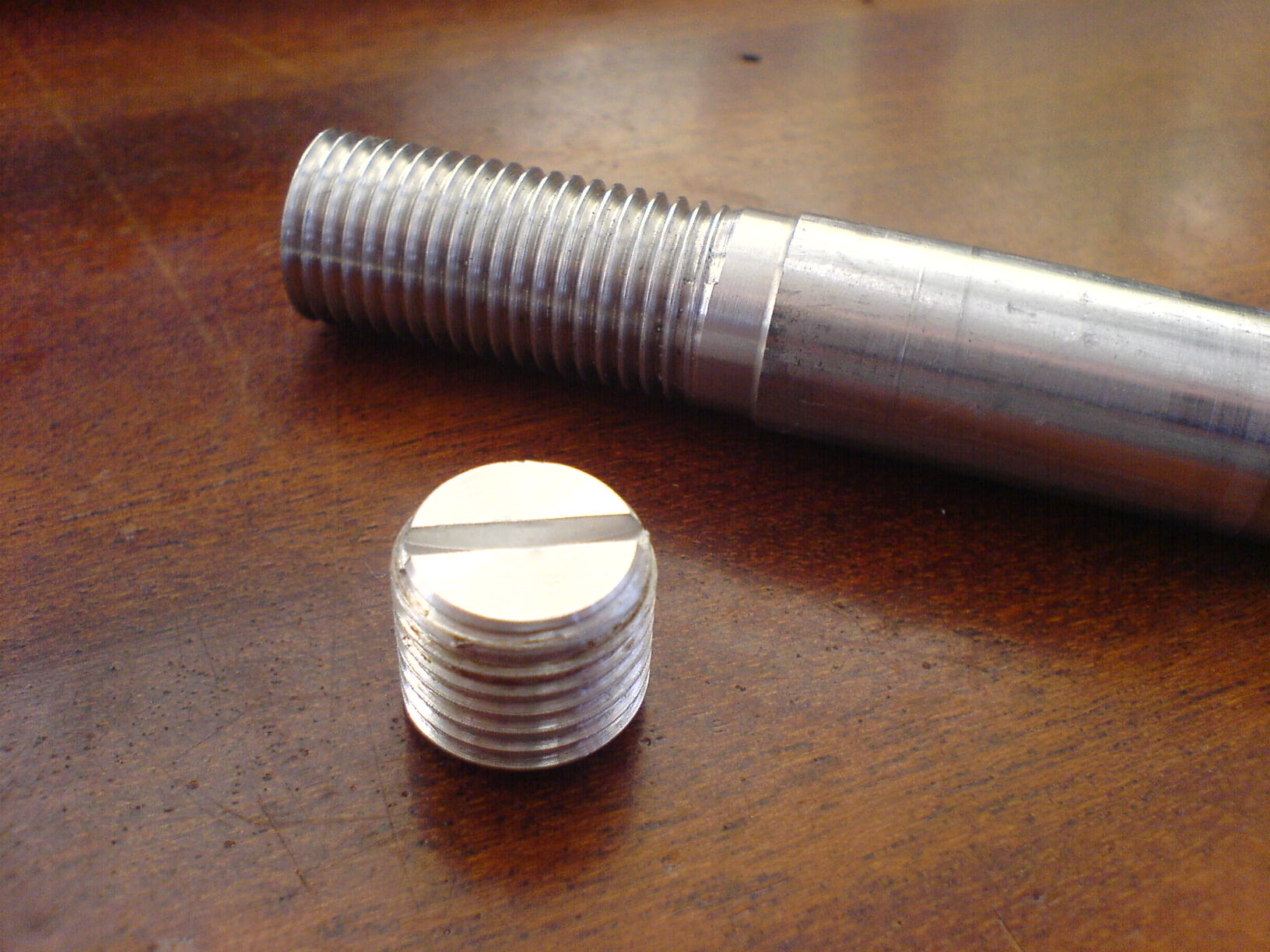

auch ich habe erst einen einzigen Motor zerlegt und wieder aufgebaut, dabei allerdings entsprechend der Anleitung im Handbuch den Alustopfen zur Reinigung des Kanals ausgebohrt, nachdem ein Haendler auf ebay.fr diese neu zum Sofortkauf anbot...
Ich haette mit dem Ausbohren allerdings warten sollen, bis ich die Teile wirklich in der Hand habe. Es stellte sich dann naemlich heraus, dass er die Teile in seinem Lager nicht mehr finden konnte!!
Eine Feinmechanikwerkstatt einer hessischen Universitaet war so nett, mir bei meinem Problem zu helfen.
Die Madenschraube hat jetzt eben einen Schlitz- anstatt eines Inbus-Antriebs...
Den Reststumpf Alustab mit Gewinde muesste ich mit etwas Glueck noch finden, falls Interesse besteht.
[attachment 10063 DSC01171.JPG]

Re: Hauptölkanal
erstmal vielen Dank!
Ich werde zunächst mal den Alu-Stopfen drin lassen und das Reinigen anfangen. Auf jeden Fall werde ich den Stopfen erst entfernen, wenn ich einen Ersatz habe. Sonst frag ich nochmal bei Tom nach.
