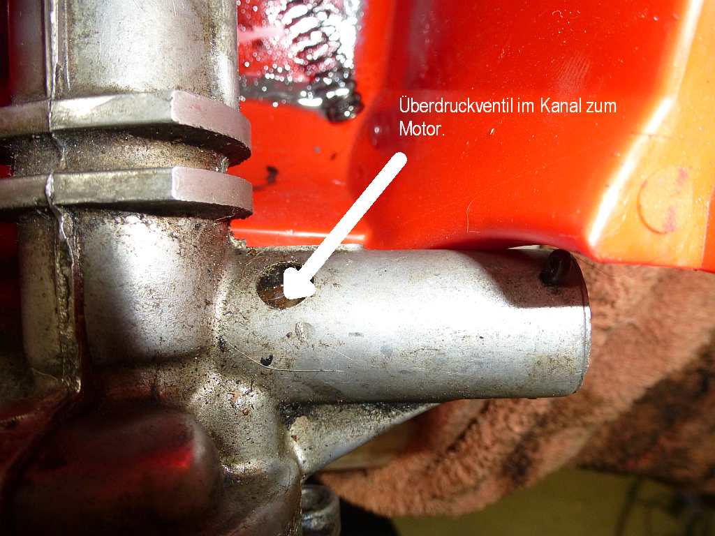

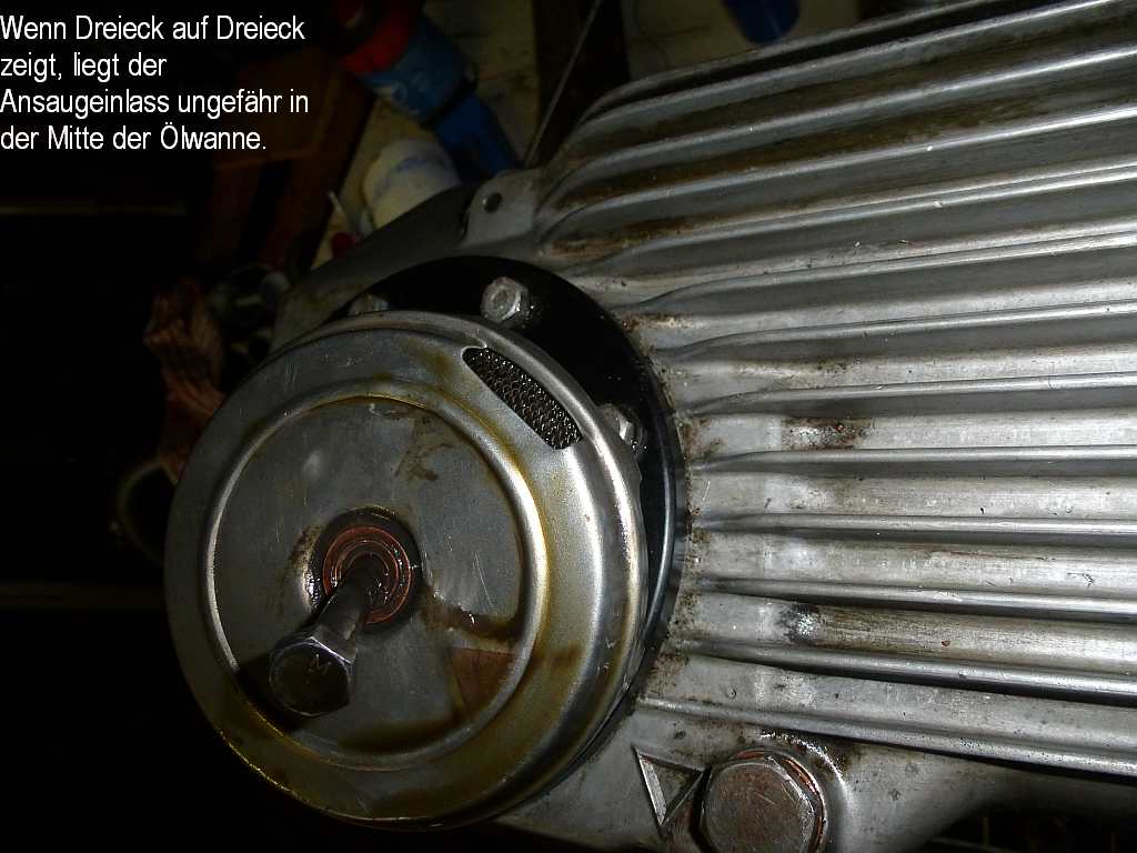

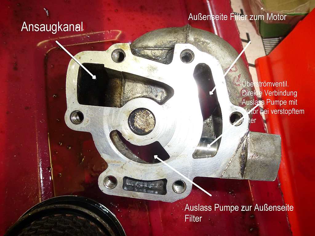

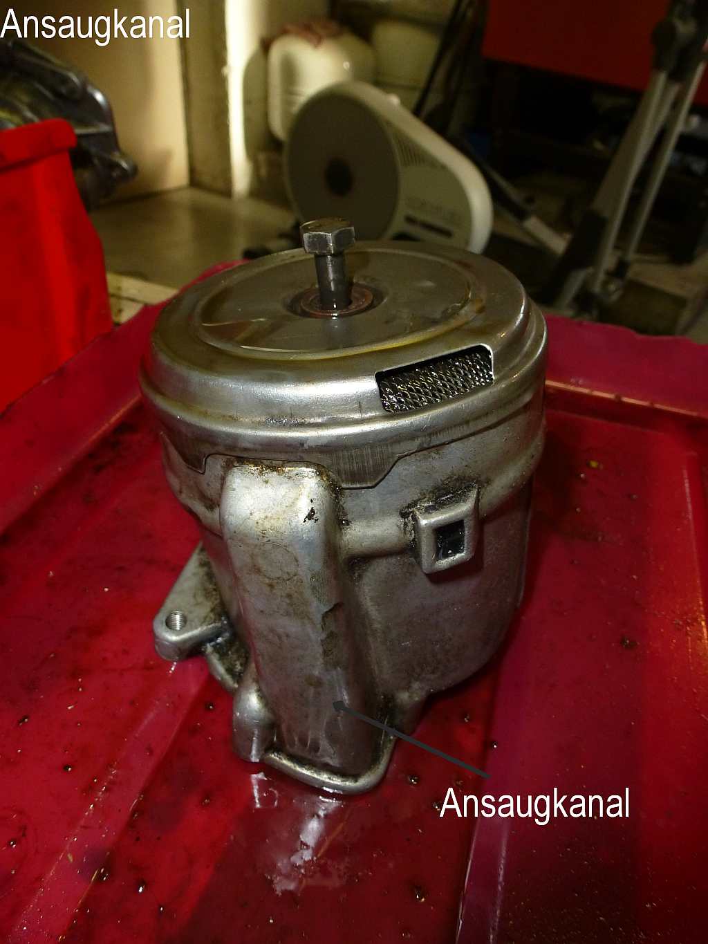

Jetzt weiß ich, wie es funtioniert.
Das Öl wird von der Pumpe über dem Filtergehäuse durch einen Kanal, der außen am Gehäuse zu sehen ist von unten angesaugt. Wenn die Dreiecke des Filterdeckels und der Ölwanne übereinstimmen, befindet sich die Ansaugöffnung ungefähr in der Mitte der Wanne. Der Deckel wird dann durch die zwei Blechnasen am Ansaugkanal gegen Verdrehung gesichert. Die Pumpe drückt das Öl dann wieder nach unter zur Außenseite des Filters und durch diesen hindurch. Bei Verstopfung öffnet das Überströmventil (hinter der großen Schraube) eine Verbindung direkt zum Motor. Von der Filterinnenseite gehts dann wieder hoch zum Motor und am Überdruckventil vorbei zum Blaumilchkanal.
Grüße, pit
[attachment 10077 lpumpe01klein.jpg][attachment 10081 lpumpe02klein.jpg]
Grüße, pit

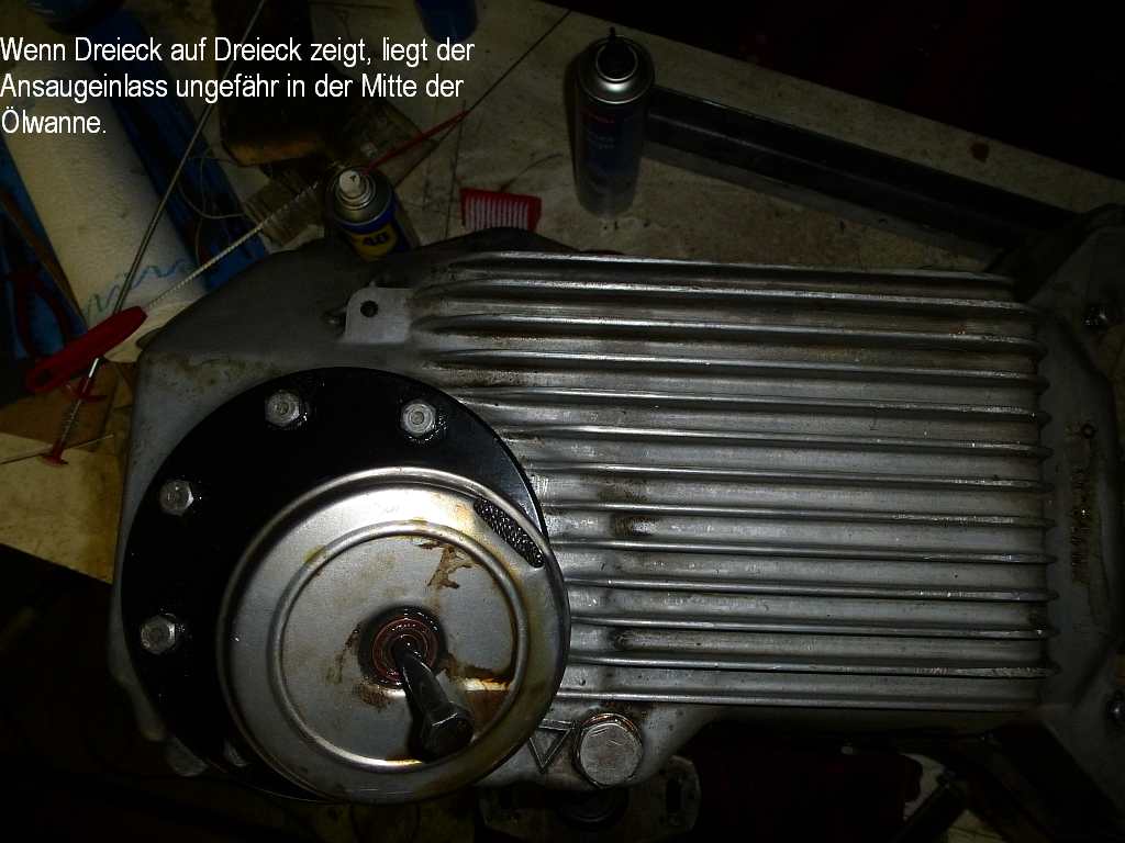

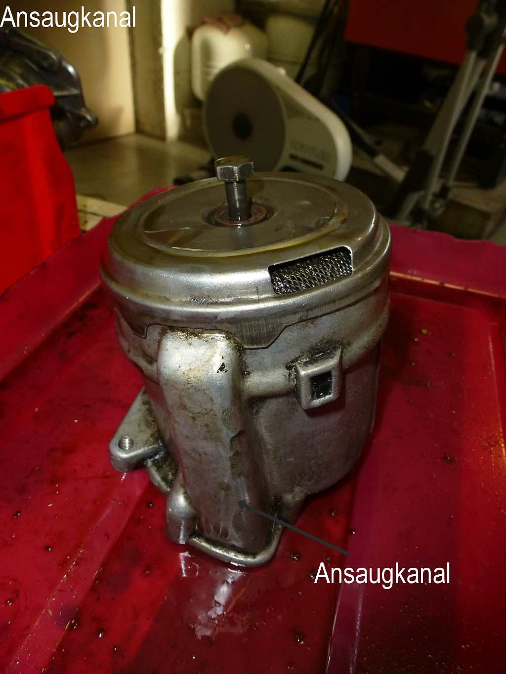

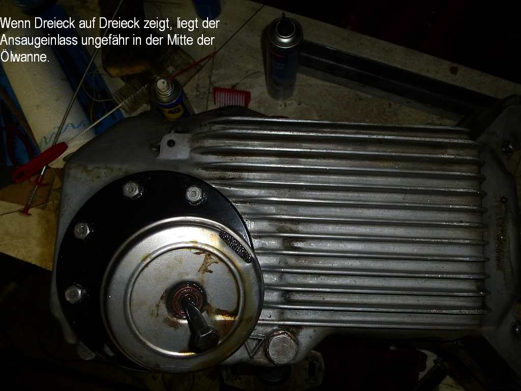

Re: Ölpumpe
Noch ein Bild:
[attachment 10083 lpumpe05klein.jpg][attachment 10084 lpumpe06klein.jpg]
