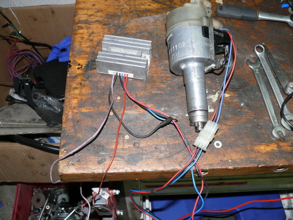

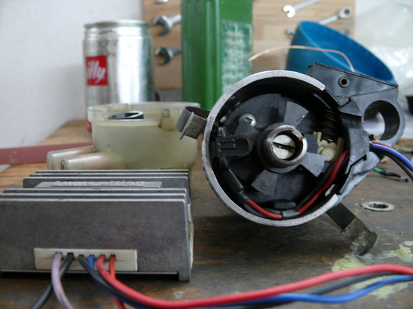

Servus die Herren,
hat so etwas (siehe Bilder)schon mal jemand verbaut? Ich habe in meinem Fundus aus einem Schlachtauto zu liegen gehabt. Leider war die nicht mehr angeschlossen.
Deshalb hier meine Fragen:
1. 3 Kabel stehen zu Disposition. Schwarz (mit Ringkabelschuh deshalb sicherlich Masse), Lila (etwas dicker) und Rot (dünner als Lila)
2. Es gab keinen Kondesator an dem Konstrukt. Der Platz wäre zwar da, allerdings erschießt sich mir nicht die Anschlußweise und die Befestigung.
[attachment 10133 P1100336.JPG][attachment 10134 P1100338.JPG]
Lumination
Re: Lumination
da es eine optische/elektronische Zündanlage ist, brauchts keinen Kondensator.
Schwarz Masse, rot wahrscheinlich Zündungsplus und lila wahrscheinlich Zündspule.
Da steht doch was auf dem Kühlkörper,
google mal, dann findest Du bestimmt auch einen Anschlußplan.

Sie heißt Lumenition, und Bob Stewart aus Hilchenbach vertreibt sie. Er kann die auch prüfen, und auf moderne wasserdichte ABS-Stecker umbauen, wenn gewünscht. Die Bauteile sind nach Mil-Spec gefertigt und teils auch vergossen.
Carsten, der noch eine für den SM liegen hat.

Ich habe Jahre lang (> 10 Jahre) so einen in meine DS19 gehabt, hat immer gut funktioniert. Habe sie durch einen 123 ersetzt.
Hier http://www.lumenition.com/index.php/support findet man allerlei Info.
