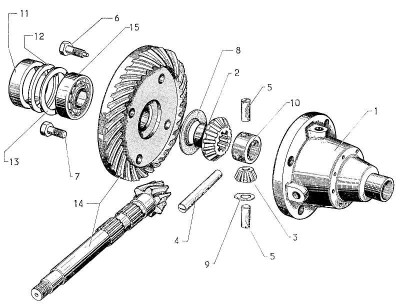

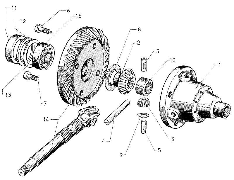

- Beiträge: 2069
Re: getriebeöl
Bist du dich da sicher?anieder hat geschrieben: Und eine hypoidverzahnung hat das Diff nicht.
Wenn ich das Bild (vom DS Differential)
[attachment 10237 DS_Differential.jpg]
mit das Bild hier vergleiche dann würde ich sagen dass das DS Differential ein Hypoidantrieb darstellt.
Nein?
