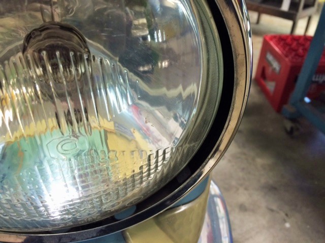

Mittwoch habe ich TÜV Termin (H-Gutachten) mit meiner 59er ID19. Leider steht der linke Scheinwerfer auf Halbacht. Muss ich noch einstellen. Die Einstellschrauben sind unter dem Chromring versteckt.
Bitte kann mir Einer sagen wie ich den Chromring abbekomme?
Im unteren Bereich sind zwei Bohrungen im Chromring. Einfach mit zwei Fingern rein und kräftig ziehen? Bevor ich daran herumdiletiere frag ich jetzt lieber mal euch.

[attachment 10247 ScheinwCibie.JPG]
ID 19 (59) Scheinwerfer
Re: ID 19 (59) Scheinwerfer
Ja - genau so - Ring ist oben eingehaengt und unten mit einer federnden Spange (nennt man das so?) - Til

ich werde es mal wagen... zu ziehen

habe gezogen, und zwar kräftig. Ich musste die Handbremse anziehen, alldieweil der Ring so fest sass daß ich die ID durch den Schrauberschuppen gezogen habe. Ging dann aber ab. (Hurra)
Mit etwas Wachs oder Fett auf der Lasche geht's das naechste mal ohne Handbremse
- Til

ich fettete, und... es flutscht
(Danke für den Tipp)
