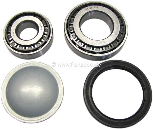

naja, gesichert werden muss die Mutter ja ohnehin. Eine Variante wäre noch, die Hülse so lange Stück für Stück abzuschleifen bis sie passt :), aber das wäre wohl ne ganz schöne Frickelei. Bei anderen Fahrzeugen, die original Kegelrollenlager verwenden, gibt es statt der konischen Hülse eine Stauchhülse, die dann wohl beim Festschrauben auf das entsprechende Maß zusammengepresst wird. Wie auch immer. Die Schwingarmlager verwenden ja auch Kegelrollenlager, haben keine Hülse und werden auch mit einem vorgegebenen Drehmoment festgezogen. Im Anhang mal ein Bild des Lagersatzes.
Gruß, Gerrit
[attachment 10329 AustauschRadlagerFranzose.jpg]

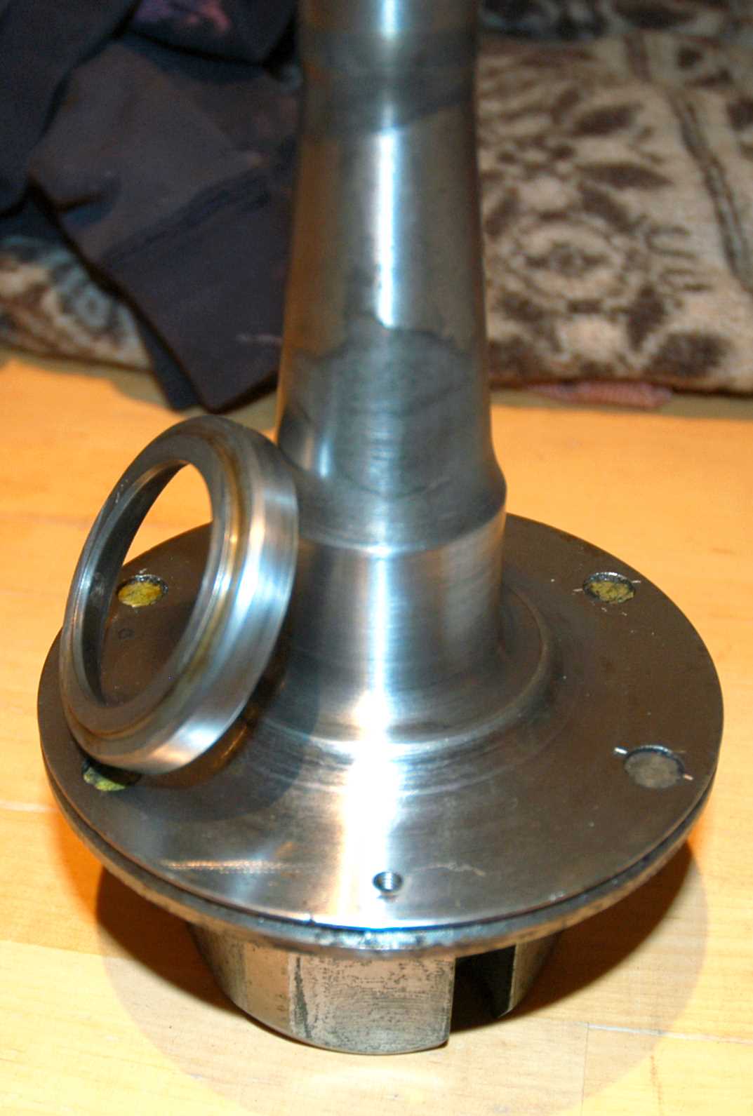

Nach meiner Erfahrung ist das äußere dieser Lager ca. 2 mm dicker als das originale Schrägkugellager.
Entweder Du nimmst das hin, davon gehen die Verkäufer des Satzes aus, oder Du drehst die Distanzscheibe zwischen Nabe und Lagerinnenteil des äusseren Lagers etwas ab. Dann stimmt die Lage der Fettauffangpfanne und die Spurbreite wieder.
[attachment 10330 20140209_003.JPG]
Ich habe es ohne die Abstandshülse eingebaut und das Spiel mit der Mutter eingestellt.
viele Grüße
Mike

ja, ungefähr 2mm dicker habe ich auch beobachtet. Ich glaub, mit dieser geringen Differenz kann ich gut leben, sag ich mal leichtsinnig. Distanzscheibe? Zwischen Nabe und äusserem Lagerinnenteil war bei mir gar keine Distanzscheibe verbaut.
