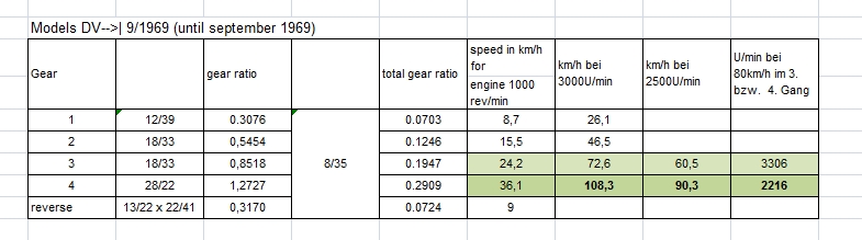

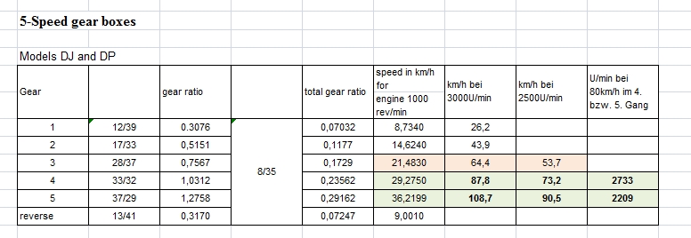

ich habe dem Zeitgeist der 80er folgend, bei meiner ersten Restauration meinen 69er ID19b auf ein langes 5 Ganggetriebe umgebaut, das seitdem gut und zuverlässig funktioniert.
Ich habe jetzt die Möglichkeit, im Tausch, wieder an ein langes 4 Ganggetriebe zu kommen - das der Wagen ursprünglich hatte.
Ich überlege seit lngem einen Rückbau -
Die Gangsprünge sind allerdings - im Verhältnis zum 5 Ganggetriebe recht hoch. Beim 5 Ganggetriebe ist bei 3000U7min. quasi jeder Gang 20 km/h schneller übersetzt.
Beim besagten langen 4 Ganggetriebe ist der dritte Gang länger übersetzt, als der 3te Gang im 5 Ganggetriebe - und er 4te Gang genau so lang wie der 5te Gang im 5 Ganggetriebe.
Die 4. Gangstufe "fehlt" quasi im lang übersetzten 4 Gang getriebe (im Verhältnich zum 5 Ganggetriebe.
Man schaltet sozusagen vom (etwas länger übersetztem) 3ten in den 5 Gang...
[attachment 10429 langes4gang.jpg]
[attachment 10430 5gang.jpg]

Es gibt einen guten Grund, warum es dieses lange 4-Gang-Getriebe nur ein Modelljahr lang gab: der Wagen ist damit sehr schwerfällig. Beim Ampelstart fährt einem jeder 2CV6 auf und davon. D-Modelle waren zwar nie Sprinter, aber mit dem Getriebe haben sie es übertrieben.
Ich bin's gern gefahren...
