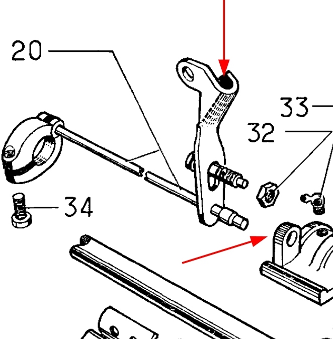

Das unterschiedliche Verhalten kann auch von Spiel in der Übertragung herrühren.
[attachment 10449 Unbenannt1.jpg]

Die 5 cm sind (natürlich) viel zu viel, ich würde fast behaupten das die 2 cm auch noch zu viel sind.
Als erstes würde ich die seitliche Einstellung von Teil 20 in der von Wettem eingestellte Zeichnung prüfen. Wenn das Teil zu weit nach rechts eingebaut ist gibt es bei den oberen roten Pfeil viel Spiel wenn ich mich nicht täusche. Ich glaube diese seitliche Einstellung ist im Reparatur Handbuch beschrieben.

Die öfter vorkommende Macke zeigt der weitere Pfeil, nämlich eine schwergängige Lagerung des Korrektorgestänges, verbunden mit Spiel im Lagerloch. Da reichen wenige Zehntel Luft, um nerviges "Bullriding", also nicht enden wollendes Vorderwagennicken, zu erzeugen.
Kräftiges Schmieren der Lagerstelle bringt oft Abhilfe/Ruhe, manchmal muss es aber ein neues Lagerschild oder eine dafür angefertigte Buchse sein.
Nach dem Aufbocken des Vorderwagens kann das Nicken auch mal auftreten, da hilft es, den Wagen 20 Meter vor und zurück zu fahren, um eine "Verspannung" aus der Vorderachse "auszurollen".
Erst dann Höhe und Verhalten prüfen.
Die Gestängelagerung am hinteren Korrektor ist oft eingerostet, lässt sich aber mit Sprühöl und Bewegung wieder zur Mitarbeit überreden.
Vor Höhenkontrollen/Einstellungen IMMER erst die Lagerungen prüfen und fetten.

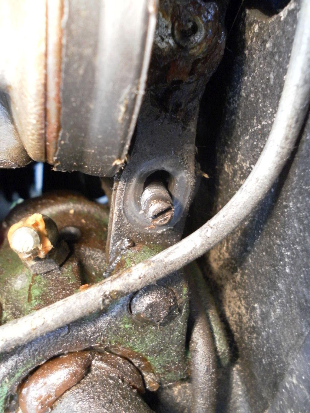

Danke an allen für den Hinweis "Spiel am Höhenkorrektor". Ich hatte zuerst auch an sowas gedacht aber was soll da bei 80 000 km schon ausgelutscht sein?
Ihr habt mich dazu bewegt heute, bei schönem Wetter, den Kotflügel und die Abdeckung zur vorderen Hydraulik zu entfernen. Schon beim ersten Blick sah ich eine Mutter und Unterlegscheibe auf dem unteren Blech rumliegen. Ist mir da Mal was runtergefallen und ich weiß es nicht mehr?
Als ich die Betätigung des Höhenkorrektors untersuchte musste ich irgendwann feststellen, dass die Mutter die auf dem oberen Bild zu sehen ist (unterhalb der Nr. 32) fehlt. Die Stange Nr 20 war nicht mehr fest mit dem Teil verbunden was den Höhenkorrektor betätigt.
[attachment 10453 BettigungHhekorrektor.jpg]
Das Lager wo die Stange Nr 20 reinkommt hat schon einiges an Spiel. So 0,5 mm geschätzt.
Ich habe noch nicht probiert ob es besser ist da ich die Gelegenheit genützt habe zu schmieren.

So, am Samstag habe ich die DSuper5 wieder auf ihre Rädern gestellt. Jetzt beträgt die Hysterese nur noch 1 cm, also Problem erledigt.
- Beiträge: 2069
Re: Hysterese Höhekorrektor
Der fehlende Mutter war also das Problem?
- Beiträge: 1637
Ja, Jint, es sieht so aus.
