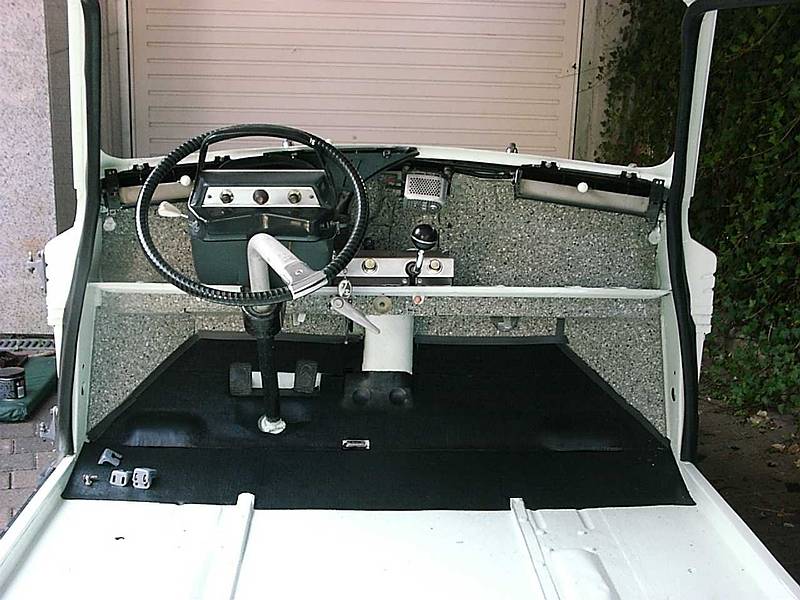

hier bei meinem Ami 6 + Akustikschaum an der Stirnwand http://www.aixfoam.de/schwerschaum-abso ... ten-sh0071
auf dem Bild noch nicht fertig, habe den Boden komplett beklebt.
