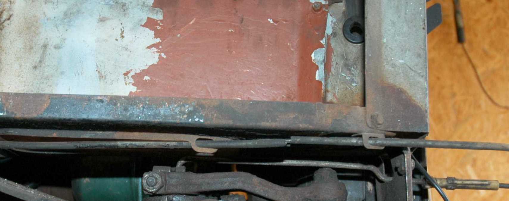

Beitrag von Pit »
das Gestänge, das vom oberen Lenkhebel zur Hebelei an der "Quertraverse" führt, geht bei mir (1968) unter der Batteriehalterung nach vorn. Die Stange liegt unten an dem "Durchführungsloch" auf, was mir nicht gefällt. Die Stange sollte etwas höher verlaufen, damit sie nicht unten schleift und klappert. Ich weiß nicht welche Modelle das so betrifft, die Batterie muss wohl rechts sein.
Wie ist das bei euch? Was kann ich ändern?
Danke,

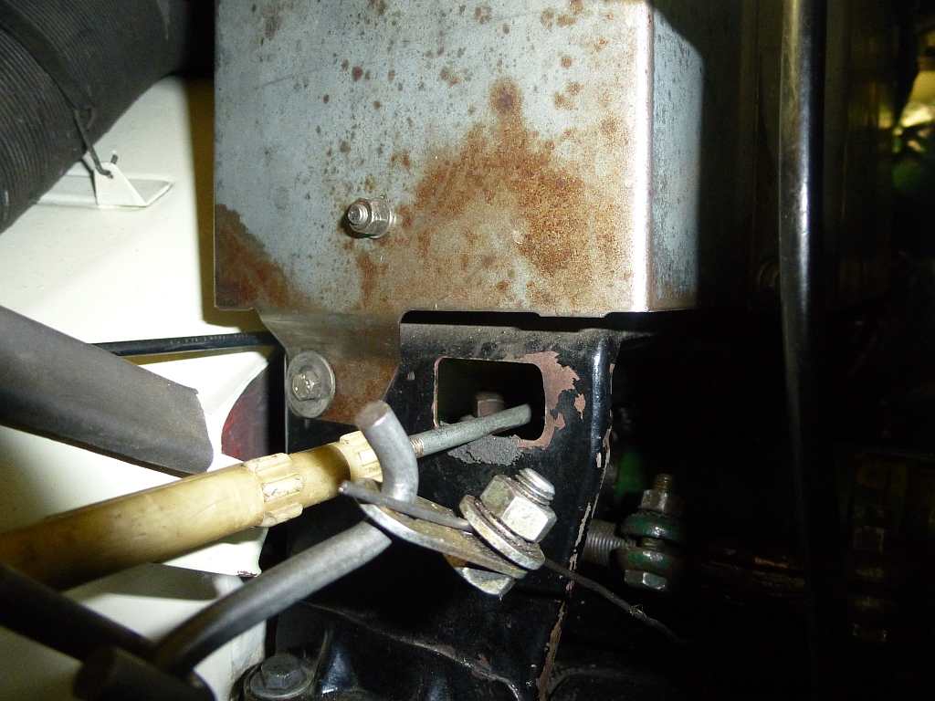

hallo Pit,
[attachment 10471 D164_BattRahmnl_2.JPG]
Die Stange ist im Bereich unter dem Batteriekasten gekröpft, vielleicht lässt sich durch Nachbiegen etwas mehr Spiel erzeugen.
