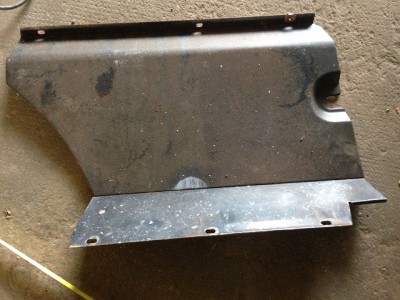

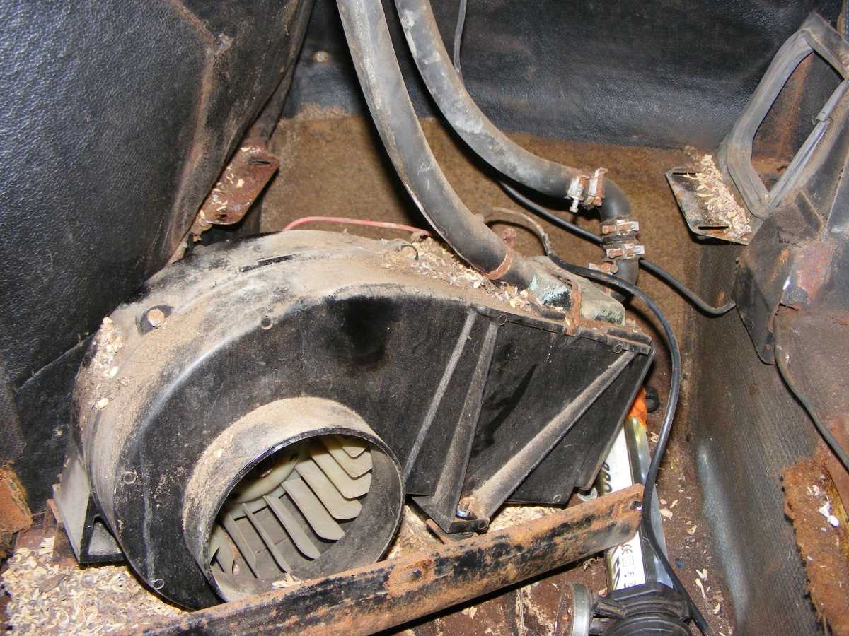

Aktuell bin ich dabei die Zusatzheizung für große Kälte, die in meinem Break nur noch teilweise vorhanden war zu komplettieren.
Ich habe schon einige Teile aufgetan.[attachment 10497 ZusHzg1.jpg]
Doch momentan plagt mich das Abdeckblech, das offenbar von einem Auto nach 1969 stammt.
Ich habe irgendwie keinen Plan wie das bei dem zweiten Brett montiert wird.
Ist es grundsätzlich anders geformt?[attachment 10498 teil-151.jpg]
Die obere Abkantung macht mir zu schaffen, da finde ich keine passenden Befestigungspunkte.
Leider kann ich keine Informationen darüber in meinen Ersatzteilkatalogen finden.
für Hinweise wäre ich sehr dankbar.
viele Grüße
Mike

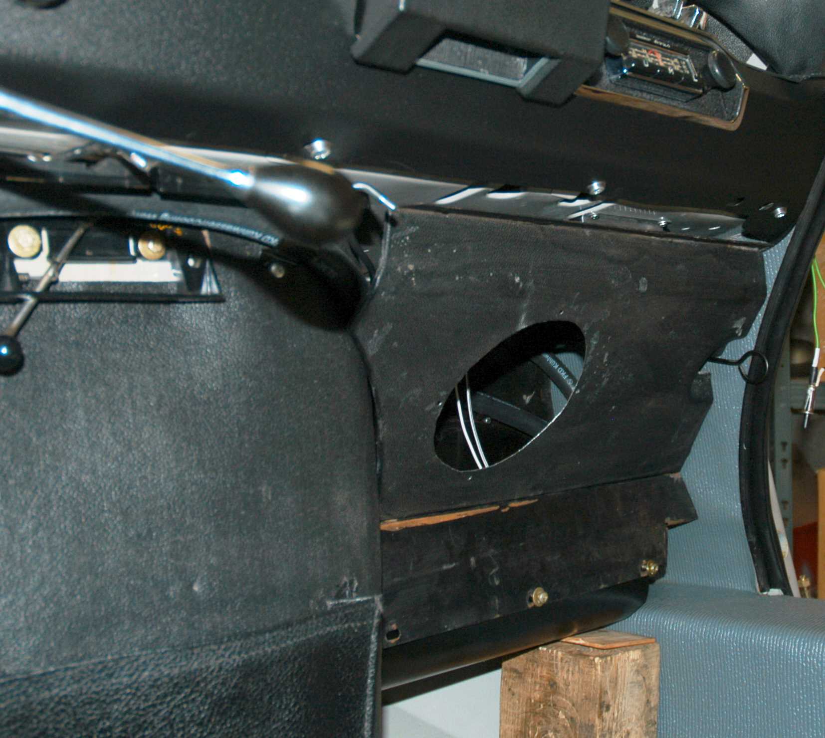

hier noch ein Bild auf dem man die Situation besser sehen kann.
[attachment 10499 ZusHzg_a.JPG]

Nun,das obere Blech ist ab Bj.69 bei DS21 IE als Abdeckung bei letztem Armaturenbrett verbaut....
Vlado
wettem Verified
Beiträge: 1298
Re: Zusatzheizung Break
Beitrag von wettem Verified »
hallo Vlado,
Das ist auch mein Gedanke, nur wie sieht dieses Teil für Modelle mit zweitem Armaturenbrett aus, das ist der Punkt der mich beschäftigt.
viele Grüße
Mike
