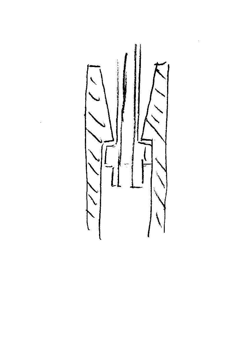

Re: Lehmann Manschette
Hallo Reinhard,
auch dieses mal ging das Einstecken sehr schwer. Ich habe auch etwas "angefast". Das Rohr mit Verdickung geht nur sehr mühsam durch, ohne Verdickung hat es aber Luft. Im Stutzen ist aber keine Nut für die Verdickung sondern der Durchmesser wird einfach groß.
Hallo Pit ,
ich habe Dir eine E-Mail mit Bildern gesendet .
Gruß Reinhard
Gruß Reinhard
Hallo Reinhard,
danke für die Bilder, so hätte ich mir das auch vorgestellt. Tatsache ist, dass ich das Rohr nach Überwindung der Engstelle leicht immer weiter schieben kann. Zunächst habe ich das Rohr jetzt bis an die engste Stelle geschoben und mit einer Schlauchschelle gesichert. Ein Bild von dieser Murkserei stelle ich lieber nicht ein, aber ich habe ein sicheres Gefühl.
