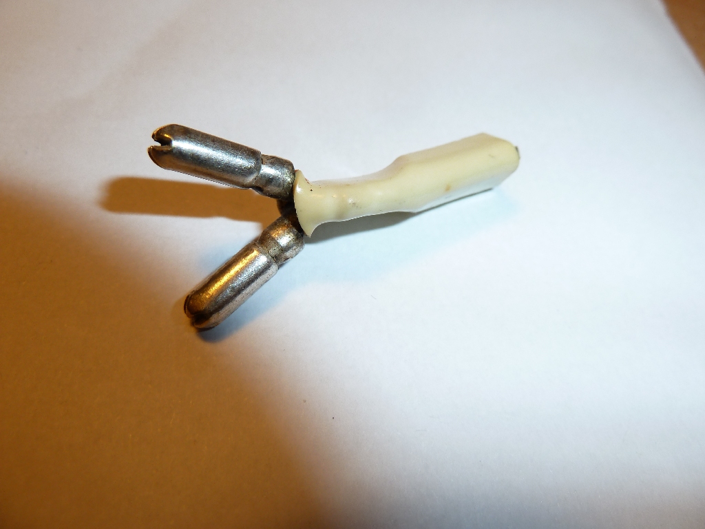

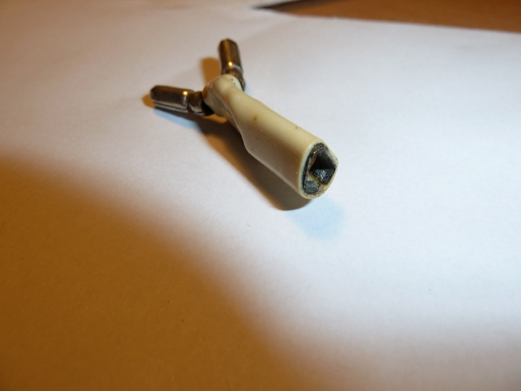

Re: 3-fach Kabelverbindung
habe ich mal in meiner Teilekiste gefunden, ob es original oder selstgebaut ist? Sieht zumindest professionell aus
[attachment 10659 P1050335_1024x1024_500KB.jpg]
[attachment 10660 P1050336_1024x1024_500KB.jpg]
Stefan

...na eine Y-Verbindung prinzipiell in der Art wie auf den Bildern von Stefan (hübsches Teil übrigns, scheint mir sien Eigenbau?).
Grüsse: Bernhard
P.S.: ...falls der Netzstecker auf Deinem Foto eine Ypsilonverbindung darstellen sollte: genial...! Würde ihn aber mit Vorsicht benutzen
Grüsse: Bernhard

Kein Eigenbau!
Diese Y-Verbinder waren meist Teil des Nachrüstkits von Fanfaren oder Zusatzscheinwerfern.

Kein Eigenbau!
