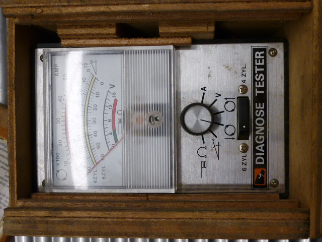

ich habe einen alten Hawk Diagnosetester gefunden. Es müsste wohl ein Modell "610" sein.
Man kann Spannung, Strom, Drehzahl, Schleißwinkel und Kontaktwiderstand messen.
Er hat als Anschluss ein rotes Kabel, ein schwarzes Kabel und ein rot-schwarzes zweiadriges Kabel, das mit einer Metallbrücke verbunden ist.
Weiß jemand, wie man das Gerät verwendet?

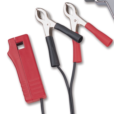

Metallbrücke müsste sich öffnen lassen, damit man darin das Zündkabel 1. Zylinder einschließen und so den Zündzeitpunkt abgreifen kann.

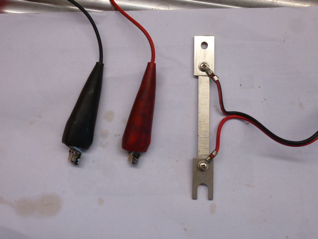

Ich vermute inzwischen, dass das rote Kabel an Klemme 1 der Zündspule gehört und das schwarze an Minus-Akku.
Wozu dient diese Metallbrücke?

... Andere an Masse.Pit hat geschrieben: Ich vermute inzwischen, dass das rote Kabel an Klemme 1 der Zündspule gehört und das ]
Hallo Pit,
das ist richtig, auf jeden Fall für Drehzahl und Schließwinkel.

... aah, ich hatte eher sowas erwartet:
[attachment 10704 Brcke.jpg]
dann ist ja alles klar
Schwarz: Masse
Rot: Zündspule

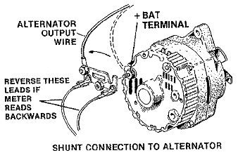

Brücke für Strommessung:
[attachment 10705 Shunt.gif]
Aber dann muss Dein Tester auch eine eigene Stromversorgung haben (9 Volt Block?)

Re: Diagnosetester
Hallo patric,
Vielen Dank für das Bild! Ein Batteriefach habe ich bisher nicht gefunden. Wenn, dann bräuchte man die Batterie wohl zur Kontaktwiderstandsmessung?

Re: Diagnosetester
Hallo Pit,
hätte besser schreiben sollen "müsste eine eigene Stromversorgung haben" nur Mutmaßungen und gefährliches Halbwissen meinerseits
