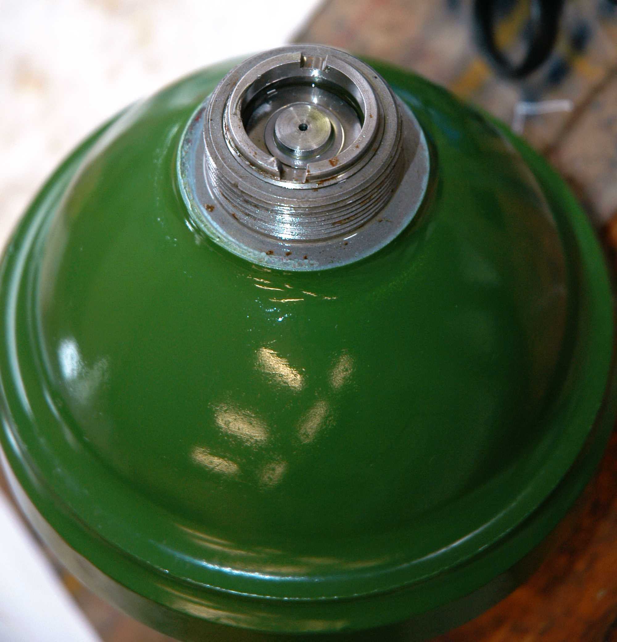

Hi, hier sind Bilder und Text:
Das hier dürfte eine SM-Kugel sein. Kreuzschlag und der 1.5er passt.
Das hier ist mir unklar: Dieselbe Plättchenmenge, aber 1.4 oder 1.45er Bohrung. Aufreiben, dann SM-Vorn verwendbar ?
Hier sind drei mit Fliederfarbenen Ring
Hier sieht man, dass der Bohrer nicht passt. Also 1.3er, und mit rosa oder flieder - Ring, ergo SM hinten ?
Hier mit blauem Ring. Sollte DS vorn sein. Dachte ich, aber die hätte 1.65er oder 1.8er Loch haben müssen. Leider passt nichtmal der 1.5er Bohrer rein. Unklar. Für hinten verwendbar ?
Hier noch zum Schluss eine mit weißem Ring, auch hier passt der 1.5er nicht:
Ich schließe daraus:
- eine richtige, eine nicht ganz klar, vermutlich für SM vorn
- 3 für SM hinten ziemlich eindeutig
- einige unklare, wo ich es echt nicht weiß.
Leider brauche ich die 4 relativ eindeutigen SM-Kugeln selber, die anderen 6 kann ich abgeben.

Bei Citrotech werden die alten Dämpfer entfernt, und neue geschraubte eingebaut.
[attachment 10786 20160519_1.JPG]
