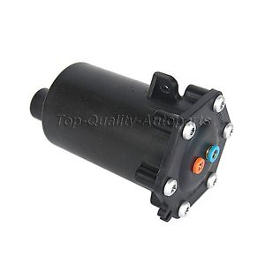

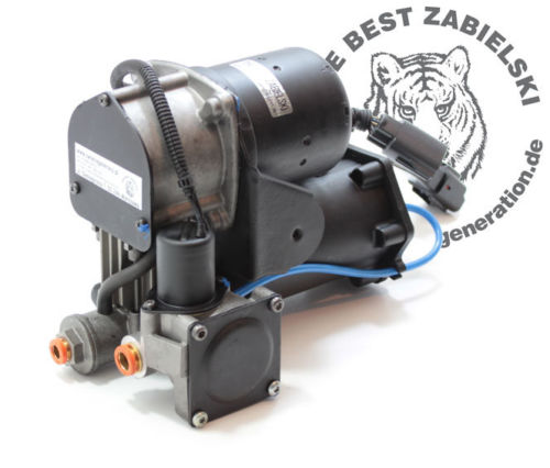

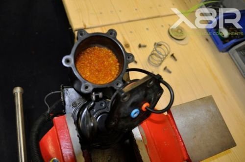

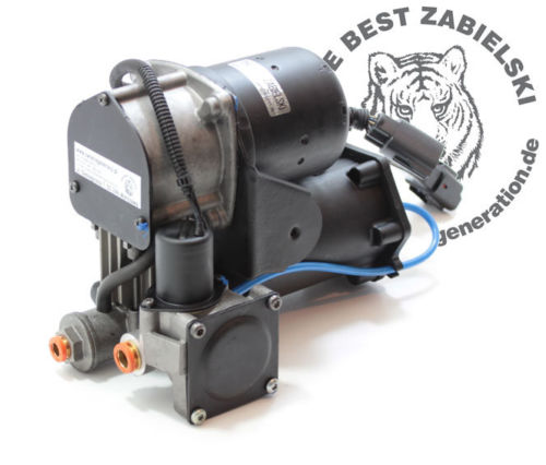

Jetzt repariere und warte ich in meiner Hobbywerkstatt gerade einen Kompresser für die Luftfederung meines Land Rovers. Und siehe da, dieses Aggregat besteht aus einem Kompressor (ca.15 bar), Elektromotor, Überdruckventil, elektr. Ablassventil und aus einem LUFTTROCKNER.
Dieser LT wird mit Silicagel (Kiessäuregel) gefüllt und hält wohl so um 100.000 km. Danach wird es getauscht oder hier im Schwabenländle im Backofen wieder getrocknet. Da sich die Kristalle (die keine sind) sich bei der H2O-Aufnahme aufblähen, hat dieser Trockner im Inneren einen gefederten Ausgleichsbereich.

[attachment 10765 airdryer01.jpg] [attachment 10766 airdryer02.jpg] [attachment 10767 HITACHIKOMPRESSOR.jpg]

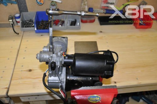

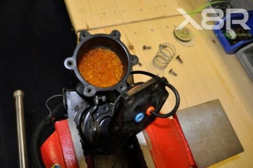

Im Prinzip ganz einfach. Das Lufttrocknersystem (siehe Foto) wird irgendwo in der Nähe des Hydraulikbehälters montiert. Dann wird eine Kunststoffleitung (D=6.0mm )vom LTS zum Deckel des Hydraulikbehälters angeschlossen. Da gibt es einfache Steckverbindungen. Die Eingangsseite des Trockners, also die Ansaugseite, bekommt ebenso einen Kunststoffschlau mit offenem Ende. Irgendwo dort, wo die Luft sauber ist.Gerhard Trosien hat geschrieben: Sicher nicht, denn die Bremsenhersteller verdienen ihr Geld nicht mit dem Verkauf der Bremsenkomponenten an die Autohersteller, sondern mit der Bremsflüssigkeit, die spätestens alle 2 Jahre gewechselt werden soll. Nach Herstellerangabe.
Und wie groß soll der Deckel sein, damit man des Gel nicht alle paar Wochen trocknen muss?
Das war's im Prinzip.
HUF
PS: Bitte habt Verständnis, wenn ich äusserst vereinfacht beschreibe und erkläre. Wenn ich alle Ausnahmen und Eventualitäten berücksichten muss, werden wir hier nie fertig. Ich setze Vieles voraus. Ich möchte nur immer etwas anstossen und auch nicht recht haben. Ansonsten einfach gezielt fragen.

Wie gesagt, das Trockemmittel hält wohl so um 100.000 km. Vermutlich länger, denn das System ist so verbaut integriert, dass es wohl auch das Lebensende des Kompressors erreichen soll.Gerhard Trosien hat geschrieben: Sicher nicht, denn die Bremsenhersteller verdienen ihr Geld nicht mit dem Verkauf der Bremsenkomponenten an die Autohersteller, sondern mit der Bremsflüssigkeit, die spätestens alle 2 Jahre gewechselt werden soll. Nach Herstellerangabe.
Ich persönlich halte nichts vom Trocknen. Die Körnchen werden durch mech. Abnutzung immer kleiner. Beim Entleeren war da viel "Körnerabrieb". Das erhöht den schädlichen Strömungswiderstand.
Duch die H2O-Aufnahme dehnen sich die Körner aus und in dem engen, gefederten Raum werden die Körner immer mehr zusammengedrückt. Das bedeutet, das sich das Gemenge verdichtet und dem Kompressor Luftwiderstand entgegensetzt. Dadurch wird die Fördermenge auch hier geringer und der Controller warnt vor langsamen Hochfahren des Fahrwerks.
