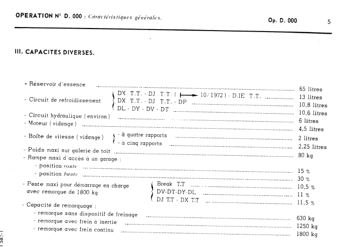

War auf der Suche nach einer Angabe der Dachlast der DS Limousine.
Wurde allerdings nicht fündig, bei g@@gle kamen nur die rundgelutschten Plastikbonbons.
Ist es eventuell auch Trägerabhängig?
Danke für die Aufklärung!

Yup, die 80 kilo hatte ich auch gerade gefunden:
[attachment 10768 Capacites_Diverses.png]
In der "Bedienungsanleitung" die zum Auto gehört findet man diese Info interessanterweise nicht.
Re: Dachlast DS Limousine
Und ja, Traegerabhaengig - d.h. die 80kg sind das Maximum fuer die DS, fuer die meisten Traeger duerfte bei spaetestens 50kg Schluss sein, da bei diesem Gewicht bereits im Stand das Dach deutlich sichtbar eingedrueckt wird - ich hab allerdings mal einen "Lastentraeger" fuer die DS mit 4 Gummifuessen pro Traeger (jeweils 2 in Laengsrichtung ca. 15cm voneinander entfernt pro Seite) in der Hand gehabt - das hatte den zusaetzlichen Vorteil, nach vorne/hinten kippstabil zu sein.

Technische Mitteilung 729/70, D-Modelle Anhänger und Dachgepäckträger.
Max. 80 Kilo mit dem Hinweis, dass der Gepäckträger auf dem Dachunterzug aufliegen muss, nicht auf dem Dach selbst.

Kein Dachträger kommt an den Dachunterzug, sondern nur an dessen Verkleidung. Inox oder Alubleche in Schokopapierqualität halten demnach die Chose. Ebenso die federbelasteten Befestigungsteile der so schön dem Dachschwung folgenden Versionen, die man, um die Dachverkleidung zu schützen zu lasch festdreht und hofft, daß die Saugkraft der Gummifüße mehr hält.
Es gibt Dachträgerfüße, die sehr scharfkantig versuchen, zwischen Dachschale und Dichtung zu kommen, Den Schaden, der dann durch Belastung entsteht, kann man sich denken...
Letzlich alles Murks!
