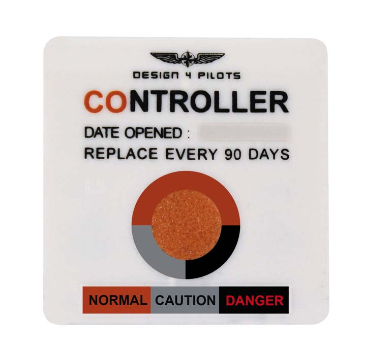

Meines Erachtens doch. Dieser Luft-Luft-Wärmetauscher ist einem Temperatur-Delta von ca. 1.000 °C ausgesetzt. Das bedeutet i.d.R. Risse und sonst. Temperaturschäden.dosdres hat geschrieben: ich denke darüber nach
die abwärme vom auspuffkrümmer zu nutzen.
dürfte eigentlich keine große aktion sein.
servus
erik
Schlimmer aber wiegt die Möglichkeit, CO2-Gase in den Innenraum zu leiten. Um diese negativen Einflüsse zu vermeiden, muss ein ziemlich grosser Aufwand getrieben werden.
HUF
PS: Diese Technik ist in Flugzeugen stark verbreitet. Trotz viel Erfahrung und hoher Stückzahlen, kommt es immer wieder zu Problemen. Erst vor ein paar Tagen mussten wir in einem neuen Flieger den gesamten Wärmetauscher wechseln. Ohne CO2-Melder geht da nix.
[attachment 10946 Pilot_Controller-CO-Detector.jpg]

Der Unterschied zwischen CO[sub]2[/sub] und CO sollte sich herumgesprochen haben.
