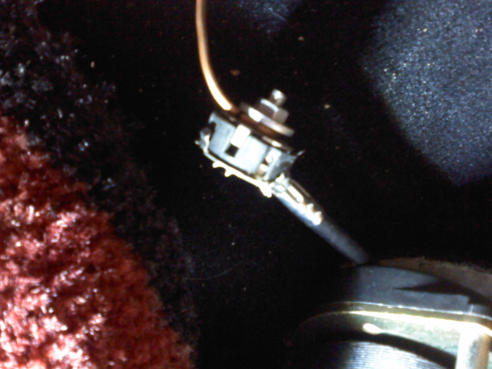

Auch ohne Dachantenne hat mein Radio ausgezeichneten Empfang: Das Antennenkabel habe ich beifahrerseitig im Innenschweller nach hinten geführt (rein und raus durch die vorhandenen Luftkanäle im Fußraum vorne und hinten), danach das Antennenkabel einfach mittels Kupferdrahthaken an dem Stahlfederkern des Beifahrersitzes befestigt.

@hannes: Die Idee mit dem Sitz finde ich interessant, aber liegt das nicht an Masse?

Da ein Bild oft mehr als tausend Worte sagt:
[attachment 10976 DSC0000231.jpg]

Naja, Schönheit liegt im Auge des Betrachters. Mich jedenfalls grausts. Erinnert mich ein wenig an einen alten Tip aus der HP, wo jemand einen Rohrbogen aus dem Sanitärbedarf als Auspuffblende empfahl. Ich glaube Hannes selbstverständlich, dass seine Lösung funktioniert, und muss hier an Woody Allens "Whatever works" denken, aber schön ist das nicht und eine saubere technische Lösung erst recht nicht. Wahrscheinlich spielt hier der "glückliche" Zufall eine Rolle, das das Sitzgestell aus irgendeinem Grund keine Masseverbindung hat. Das wird aber nicht für alle Sitzgestelle aller Deessen gelten und dürfte auch nicht in allen Fällen zuverlässig sein, wenn etwa der Sitz belastet wird und dann die Masse kriegt. Und wenn ich unbedingt eine Verbindung zwischen Antennenkabel und Sitzgestell herstellen wollen würde, hätte ich den Antennenfuss abgezwackt und das Kabel an das Sitzgestell angelötet. Aber das Wichtigste ist ja nicht die Technik, die man benutzt, sondern die Musik, die man hört.
