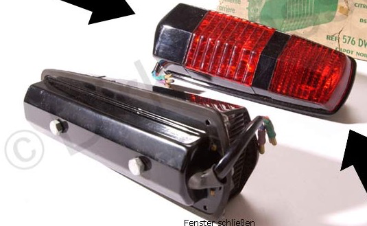

ich bin dabei meine Rückleuchteneinheit zu überholen.
[attachment 11008 image.png]
von Fa. sassen - modifiziert
welche Dichtung ist zwischen träger und glas verbaut? Ich habe alte dichtungen, die perfekt um den träger passen, aber so stark auftragen, dass man das glas nicht gewaltfrei am konterhaken "einklinken" kann.
Ich habe die vermutung diese dichtung ist gar nicht die passende!?
kann das sein?
wie sollten die gummidichtungen aussehen?
Antwort wär nett!
grüsse
karl

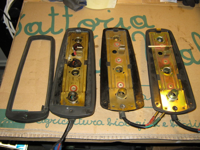

was bleibt ist die Frage - was ist das dann für einen Gummidichtung die an meinem Wagen seit Jahrzehnten verbaut war - ich glaube ich habe sie von meinem ersten Langhuber ID übernommen?
[attachment 11010 IMG_2602.JPG]
Ich habe hier mal die Optionen abgebildet - an einer meiner NOS Rückleuchteneinheiten (der ganz rechts) ist auch noch der "originale Gummizug" - ich habe ihn mal mit einem Streichholz angehoben.
[attachment 11012 IMG_2603.JPG]

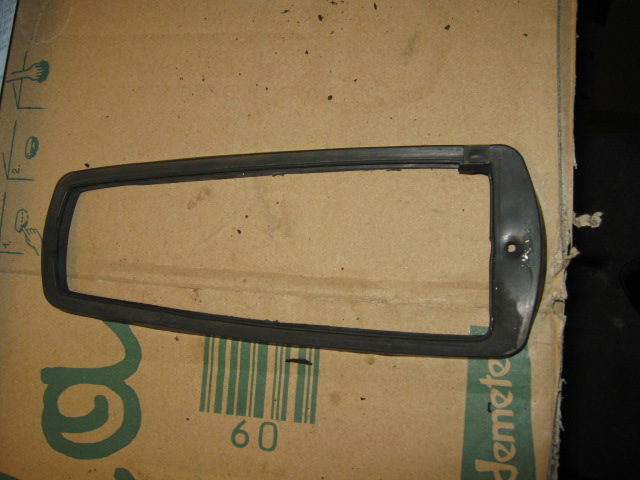

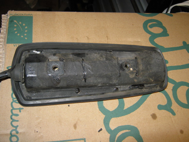

aber was ist das für eine Dichtung?
[attachment 11011 IMG_2604.JPG]
die Dichtung passt perfekt und scheint ideal - trägt aber deutlich zu dick auf und verhindert wirkungsvoll die gewaltfreie Montage des Rücklicht(glas) bzw. das einrasten des Rücklichtglases am Fanghaken des Leuchtenträgers.
Wer kennt diese Dichtung?
und - wozu ist sie zu gebrauchen?
Grüße an Euch!
karl

Re: Rückleuchten ID
Hallo Karl - ich denke, die dicke Dichtung ist fuer die letzte Version der Ruecklichter- ich hatte jedoch noch nie eine solche DS, also mit Vorsicht interpretieren.
Til
Til
