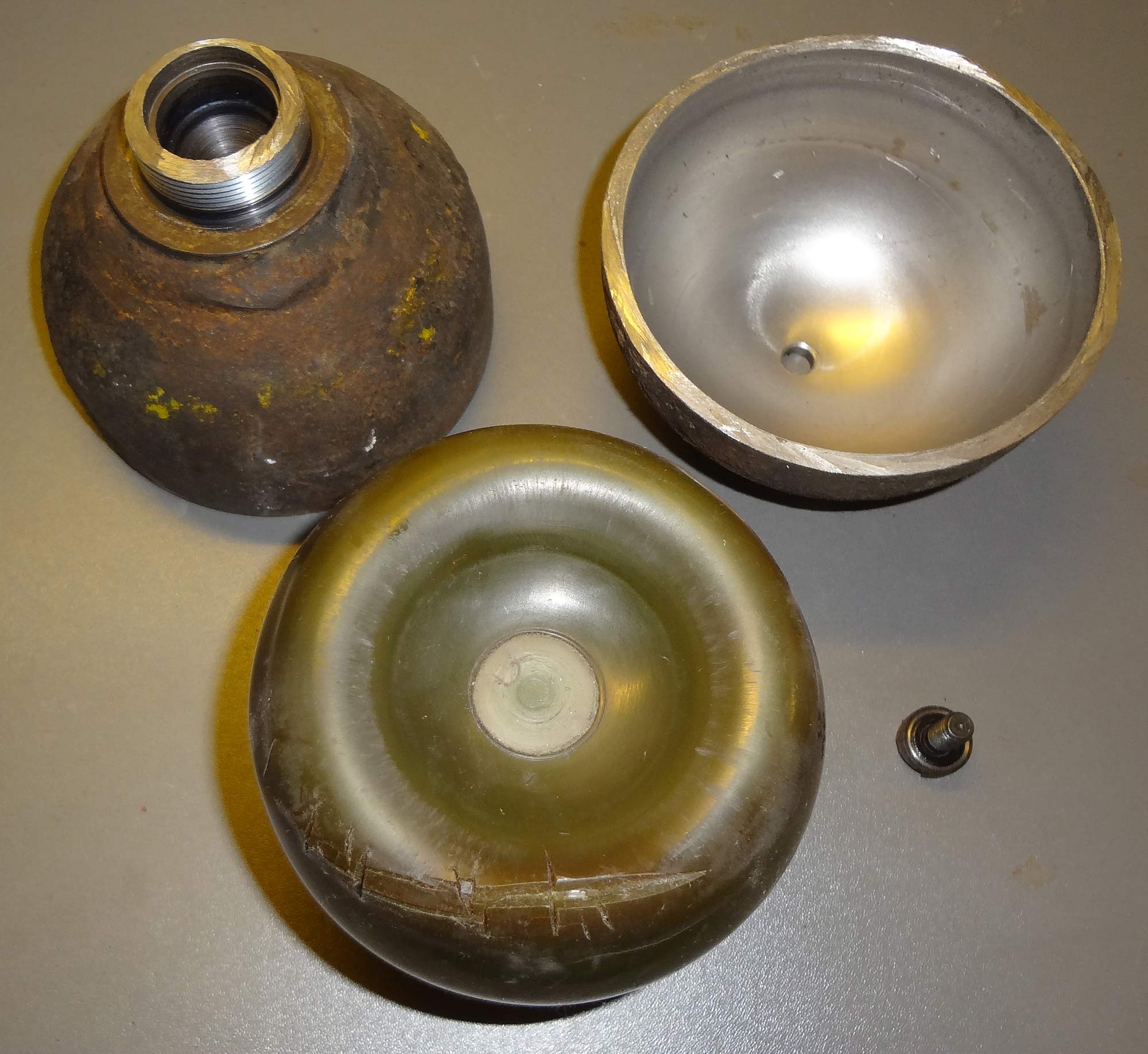

Hier das untere Ende eines geschweissten Kugels mit noch eingebauter Dämpfer:
Hier noch mal das gleiche von vorne:

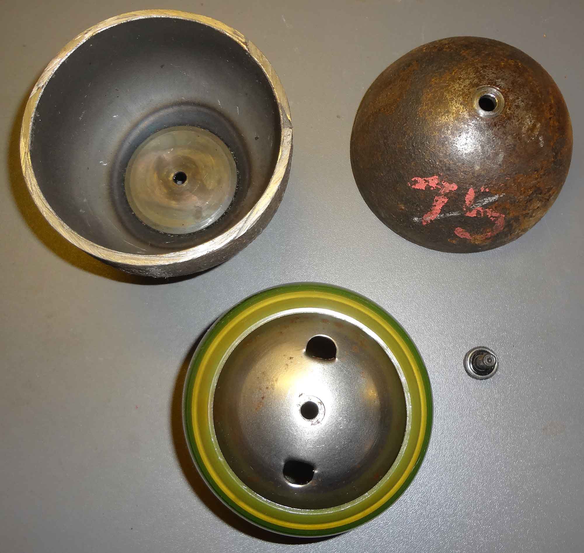

Ich habe zuerst das zentrale Loch ausgebohrt bis die obere Dämpferplättchen lose waren:
(das Bild ist später gemacht)
Dann habe ich den Gewindering in welcher der Dämpferkörper fest verbaut ist abgesägt:

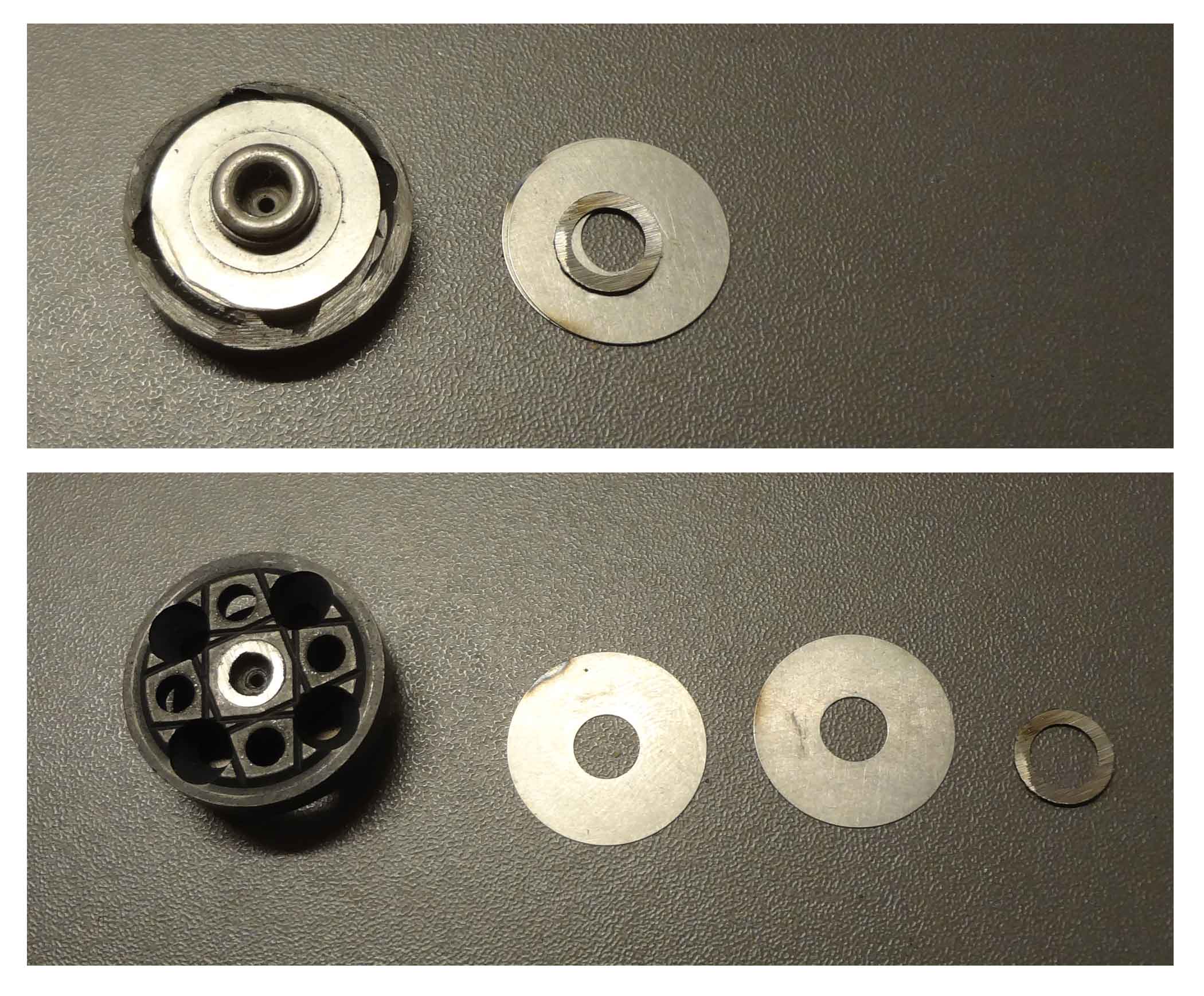

Der Gewindering=Dämperkorper und die Dämpferplättchen sehen dann so aus:
Die Dämpferplättchen haben exact die gleiche Grösse wie die Dämpferplättchen in geschraubte Kugel mit ausschraubare Dämpfer, sie sind aber nicht gewölbt. Es sind an beiden Seiten vom Dämpferkörper die gleichen Plättchen verbaut wenn ich mich nicht irre. Jeweils 2x 0.1 mm dick und 1x 0.2 mm dick. Ich habe die Dicke der Plättchen mit eine Schieblehre gemessen, ich werde versuchen noch ein geeigneteres Messmittel zu besorgen.
Es handelt sich hier um einen Federkugel für die Vorderachse mit 75 bar.
Es ist mir noch nicht so richtig klar wie das ganze hergestellt wird. Es sieht so aus alsob der Dämpfer zuerst im Dämpferkörper montiert wird und dass dann der ganze Gewindering=Dämperkorper im Kugel eingeschweisst wird, aber da kann ich mich irren.

was passiert, wenn man das erste dämpferblättchen weglässt?
erik
Nils Oehler
Beiträge: 351
Re: Dämpfer geschweisste Federkugel ausgebaut
Beitrag von Nils Oehler »
Wenn man ein Plättchen wegläßt, sinkt die Dämpfkraft.
Sind das Citroën- oder IHFS-Kugeln?
Ich würde das Schweißen zuerst machen, dann die Teile reinigen und anschließend das Ventil einsetzen und verbördeln. Schweißrückstände und Hydraulik verträgt sich schlecht.
Bei Stoßdämpfern sind die Federscheiben heutzutage auch nicht gewölbt. Eine Vorspannung wird durch einen Absatz (am Kolben/Sinterkörper) erzeugt. Ich vermute mal, dass gewölbte Scheiben in der Herstellung viel teurer sind, zumindest wenn sie in den Kräften in engen Toleranzen liegen sollen (+ 0,01 Euro ist in der Autoindustrie schon teuer).

Schweißnaht, Nietkopf und Dichtfläche sehen nach I.F.H.S aus - ohne Gewähr.
Originale Citroën Kugeln hatte eher selten eingeprägte Doppelwinkel, vor allem noch nicht zu DS-Zeiten.
Ein gutes Erkennungsmerkmal für Originalkugeln ist der auf dem Kugelmantel eingeschlagene Tarierdruck. I.F.H.S. druckt meiner Kenntnis nach die Daten nur auf.
Die Bördelnieten hatten bei Citroën stets spezifische Formen oder Kerben, um die unterschiedlichen Dämpferkonfigurationen kenntlich zu machen.
Produktionstechnisch ist es meines Erachtens nicht möglich, den Dämpfer nach dem Schweißen einzusetzen, da man die inneren Dämpferplättchen nicht durch die kleinen Öffnungen bekommt.
Herstellung demnach In dieser Reihenfolge:
- Umformen des Stahltellers zur Glocke
- Einlegen der Membran mit innerer Blechglocke und Gewindeteller und Verschrauben durch Füllstopfen
- Stauchen der Glocke zur Kugel (daher der Absatz am seitlichen Umfang der Kugel, fälschlicherweise oft als Schweißnaht gedeutet
- Einschweißen des Gewindestücks incl. spezifischem Dämpfer (Membrane ist in ihrer Grundform nach innen gewölbt, daher keine Beschädigung durch das Schweißen) oder ohne Dämpfer, wenn es sich um Druckspeicher, Bremsdruckspeicher (XM, Xantia an der Hinterachse mit Antisinkventil, dort mit Leitungsanschluß) oder Hydractiv-Regulatoren handelt.

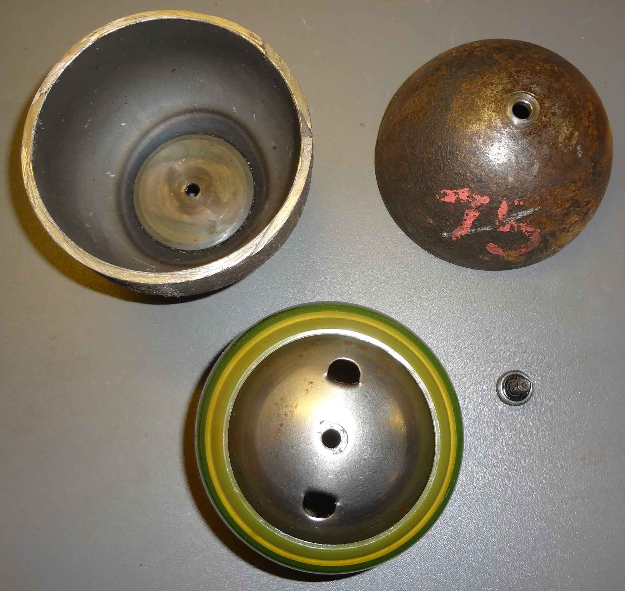

Auf einem anderen Bild, eine Original XM Kugel. Man sieht den eingeschlagenen Doppelwinkel. Allerdings habe ich noch nie bewußt eine zeitgenössische DS-Kugel in der Hand gehabt. Vielleicht war damals noch keiner drauf. Gab es zu DS-Zeiten eigentlich schon Nachbaukugeln?
Auf dem letzten Bild die XM-Kugel von unten. Ich vermute mal, dass es sich am Ende vom roten Pfeil um einen verrollten Kragen handelt, der das Dämpferventil in der Kugel hält.

vor einiger Zeit habe ich auch eine defekte geschweißte Citroën-Kugel zersägt:
[attachment 11204 DSC03520s.jpg]
Die selben Teile von der anderen Seite:
[attachment 11205 DSC03521s.jpg]
Am unteren Rand der Membranblase sieht man auch die Risse, die das Gas entweichen ließen.
Und hier der Dämpfer:
[attachment 11206 DSC03522_3_s.jpg]
Wie Nils schon schrieb, ist der Dämpfer zum Schluss außen mit einem Kragen des Gewindeansatzes eingebördelt, diesen Kragen habe ich, wie im mittleren Bild sichtbar, weggeschliffen.
Bei dem Dämpfer habe ich dann den inneren Nietkopf weggeschliffen, um ihn weiter zu zerlegen.
