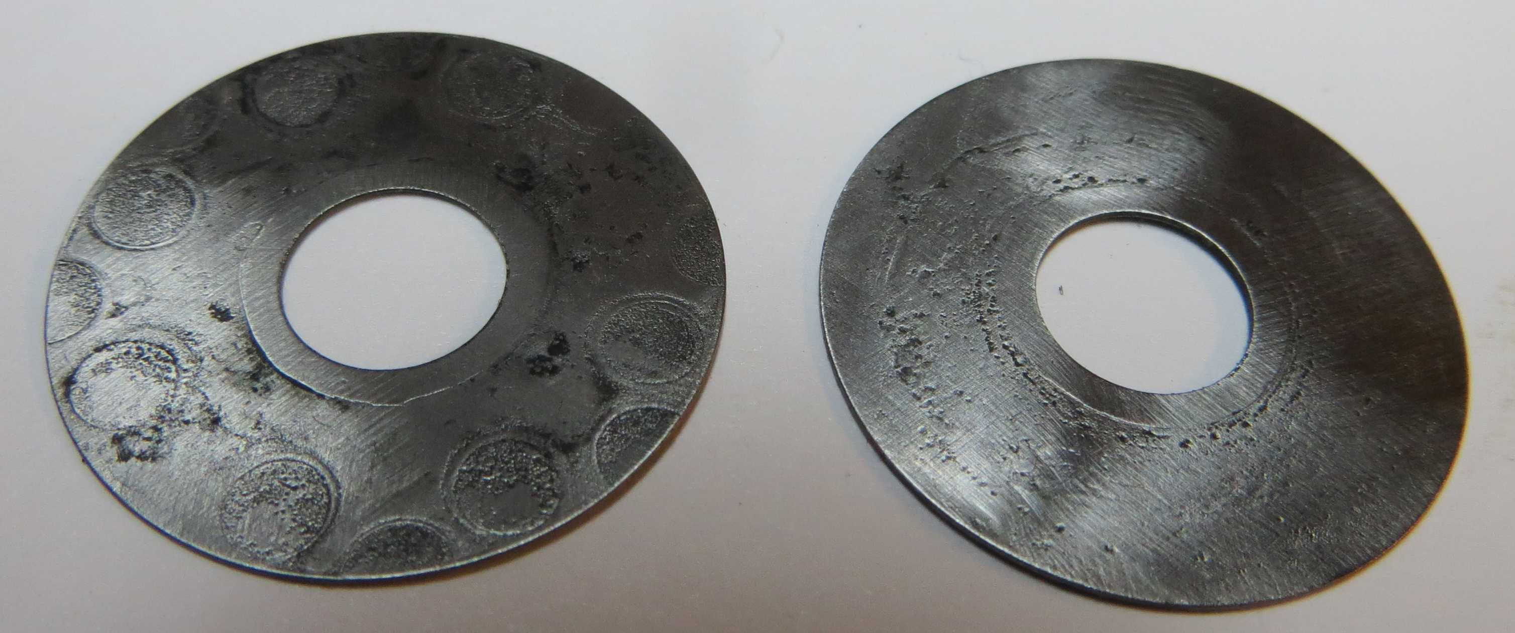

Ich habe heute mal meine Sammlung Federkugeldämpfer etwas genauer angeschaut und festgestellt dass ich irgendwann mal 4 gebrauchte Dämpfer gekauft habe. Es handelt sich dabei um DS 436-06e, d.h. die Dämpfer die zwischen '63 und '65 in den vordere Federkugeln benützt wurden.
Wie man im Foto hierunten schön sehen kann (wenn man das Foto in der grosse Ansicht anschaut) sind die Dämpferplättchen sowohl von Korossion (LHS Hydrauliköl) als auch von mechanische Beanspruchung ziemlich deutlich gezeichnet...
[attachment 11217 Dampers_worn_out_2.jpg]
... man sieht u.a. deutlich die Abdrücke der Durchstromöffnungen im Dämpferkorper. NOS Dämpferplättchen sehen ganz anders aus!
Dämpferverschleiss

Kenne ich, typische Korrosionserscheinungen für LHS-Systeme.

Re: Dämpferverschleiss
[quote="M. Ferchaud"]
Kenne ich, typische Korrosionserscheinungen für LHS-Systeme.[/quote]
Ja, aber ich finde den mechanischen Verschleiss viel spannender!
