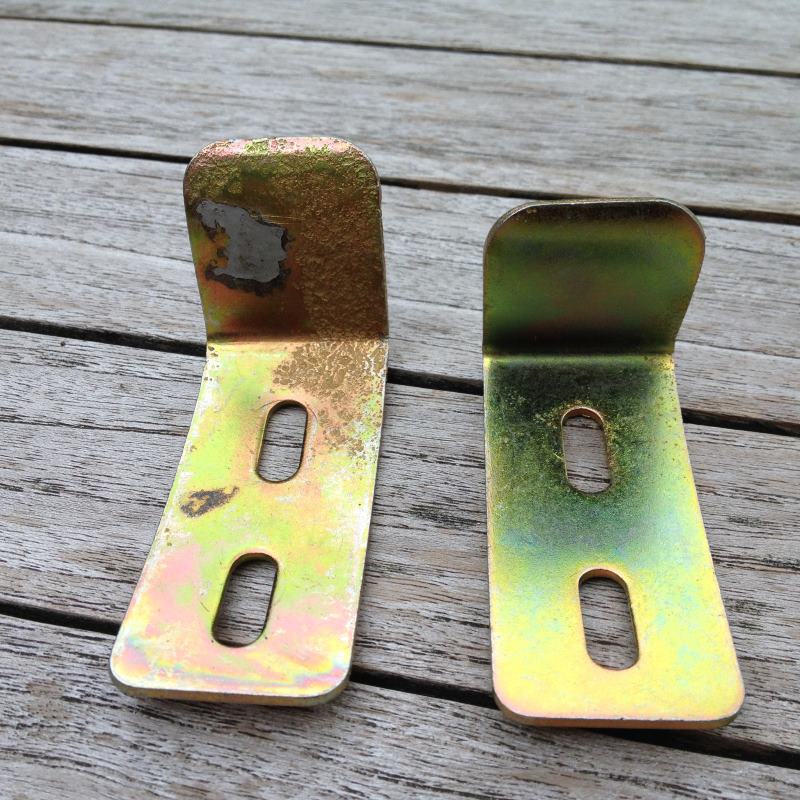

Hallo Zusammen,
gibt es unterschiedliche Haubenanschläge für die 2te und 3te Front?
Ich suchte ja dringend nach einem Anschlag, nachdem von meinem Paar nur einer vom Verzinker retour kam. Axel hat mir dankenswerter Weise Einen zugesand.
Die Dinger sind aber unterschiedlich!
[attachment 11274 IMG_6441.JPG]
der Rechte ist von meinem Wagen mit der zweiten Front - der Linke von Axel (Axel von welcher Front ist der? Ich bin mir gar nicht sicher, ob ich den Richtigen montiert hatte...)
[attachment 11276 IMG_6445.JPG]
der Unterschied ist ganz schön ausgeprägt -

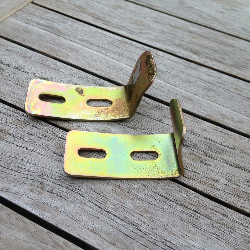

[attachment 11275 IMG_6442.JPG]
vorderer von meinem Wagen - der Hintere ist von Axel
wer weiss da was?
das liesse sich schon biegen - aber in welche Richting?

das Teil ist von der letzten Haube. Ich wußte nicht daß es auch bei den Anschlägen Unterschiede gibt.
Für mein dafürhalten müßte die Funktion dieselbe sein wie bei der Rundaugenhaube .
Ich würde es einfach mal probieren.
Axel

ohne jetzt nachgesehen zu haben, glaube ich nicht, dass die Teile bei Zweit- und Drittfront unterschiedlich sind. Eingestellt werden muessen sie ja sowieso.
Der rechte auf dem ersten Bild sieht gut aus (wie die an meinem Drittfrontwagen auch), der linke ist verbogen.

dann müsste ich nach meiner Vorlage biegen -

Die Teilenummer fuer diese Teil hat sich seit 1962 nicht geaendert!
Das Teil links im ersten Foto ist eindeutig verbogen.
