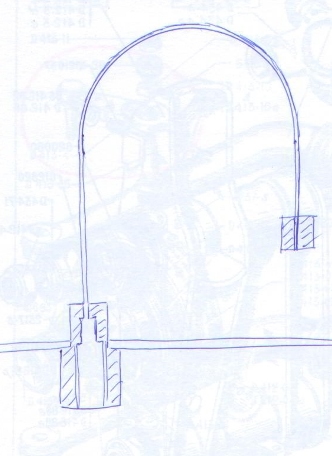

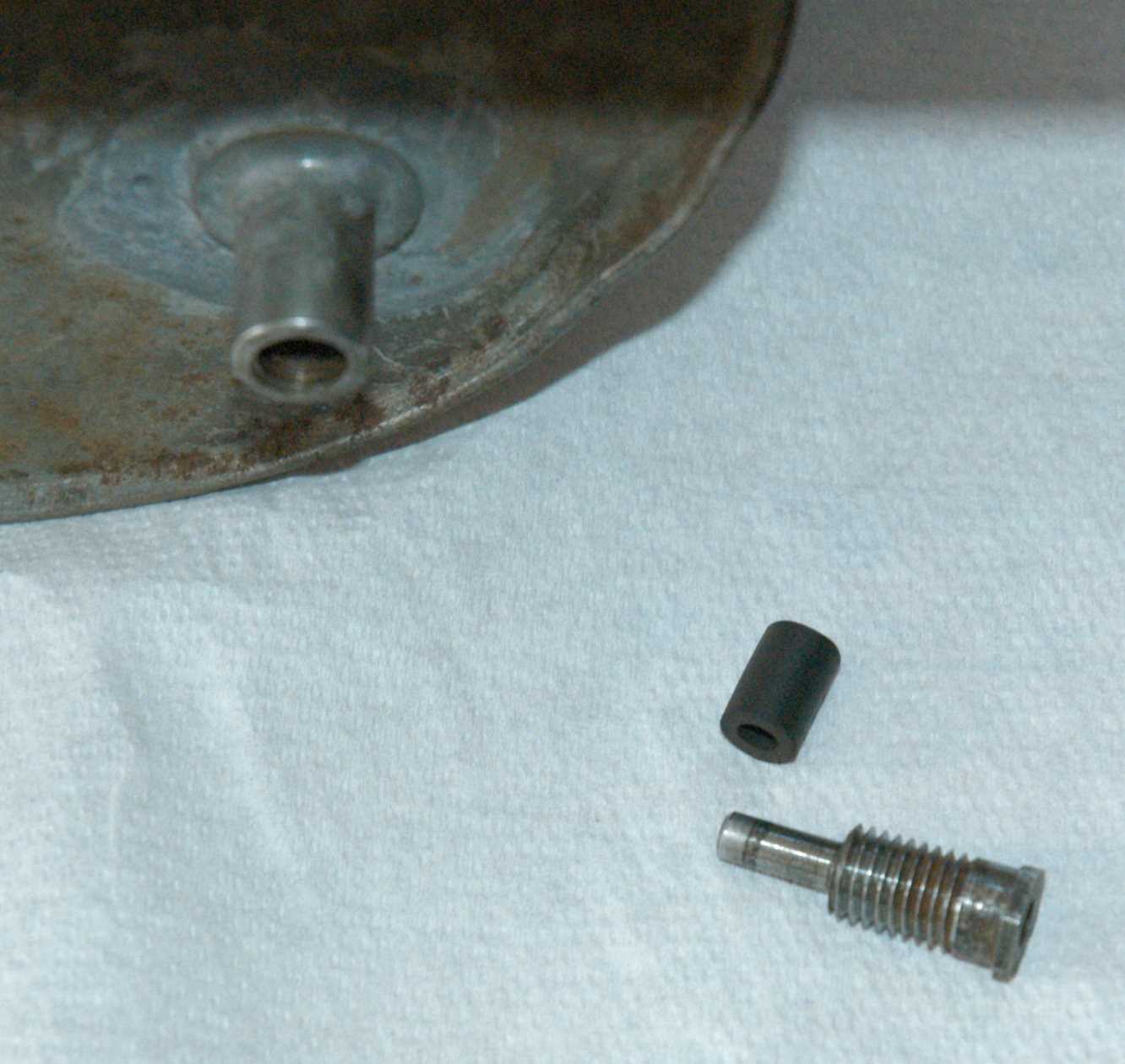

Bei meinem aktuellen Projekt (Produktion Sept.56) ist ein LHS-Behälter montiert, den ich so in keiner Dokumentation finden konnte. Er bestitzt einen 4,5mm Schraubanaschluß der mit einem Blindstopfen veschlossen ist.
[attachment 11355 D111_04.JPG][attachment 11352 d111_06.JPG]
Im inneren ist ein sehr dünnes Röhrchen, max. 2mm, das einen 180° Bogen macht und an dessen Unterseite ein Gewicht befestigt ist.[attachment 11354 d111_07.jpg]
Meine Vermutung nach handelt es sich um die Vorstufe zu dem Tarrierventil das im Rücklauf des Schaltblocks liegt und mittels Blindstopfen ausser Betrueb gesetzt wurde.
Kennt einer von Euch dieses Teil und weiß mehr?

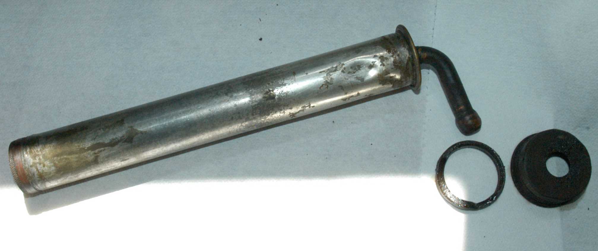

Hallo Mike,
interessant.
Was hat der eigentlich für einen Deckel beim Ansaugschlauch? Blech oder schon das integrierte Kunsstoffteil?
wettem Verified
Beiträge: 1294
Re: Detail LHS-Behälter
Beitrag von wettem Verified »
hallo Michael,
Blech, das Gott sei Dank noch vorhanden ist.
[attachment 11358 D111_02.JPG]
viele Grüße
Mike
Beiträge: 1508
Hätte ich auch gerne. Wobei - wann war offiziell der Wechsel vom Blechansaugrohr zum Plastikteil?
Beiträge: 1153
Wohnort: Braunschweig
Beitrag von Jürgen Verified »
Hallo Michael,
laut Ersatzteilkatalog fand dieser Wechsel März 57 statt.
