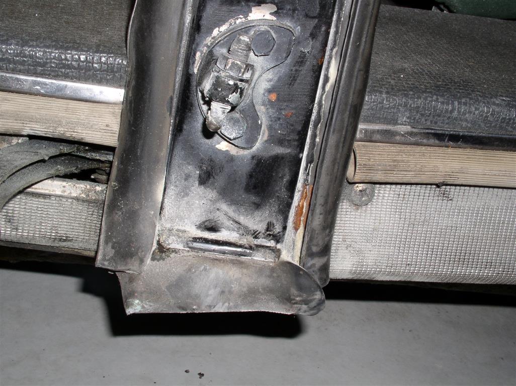

Hallo Kollegen,
hat jemand ein Originalbild von den unteren C und B Säulen - auf welcher Höhe die Gummis befestigt sind?
Ich habe vor Jahrzehnten auf diese Befestigungen und Gummis verzichtet weil alles verrostet war. Jetzt möchte ich sie wieder montieren - aber wie die Metalllaschen idealer Weise sitzen, kann ich aktuell nur vermuten.
wenn jemand ein Foto hätte?

ich habe hier vor Jahren mal zwei Fotos gemacht weil ich dasselbe Problem hatte. Ob die Fotos wirklich hilfreich sind, weiß ich nicht, aber auf dem ersten Bild [attachment 11396 B_Saeule_Andreas_DS_P1010042Mittel.JPG] siehst du ja auch die untere Türbefestigung, da kannst du Maß nehmen (die Höhe der Türbefestigung kannst du ja messen und dann auf den Abstand zum Befestigungsblech schließen).

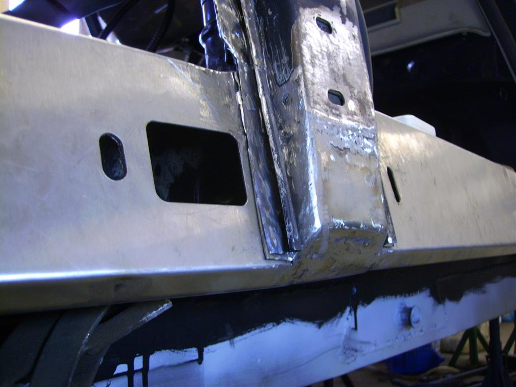

Im zweiten Bild [attachment 11397 B_Saeule_Andreas_DS_P1010047Mittel.JPG] siehst du die Ausrichtung, für mich war das wichtig, weil ich das Unterteil der B-Säule "modellieren" musste, war alles weggerostet. Ich habe das alles übrigens aus Edelstahl gemacht, nicht aus Zinkblech. Geht auch gut und hält ewig.

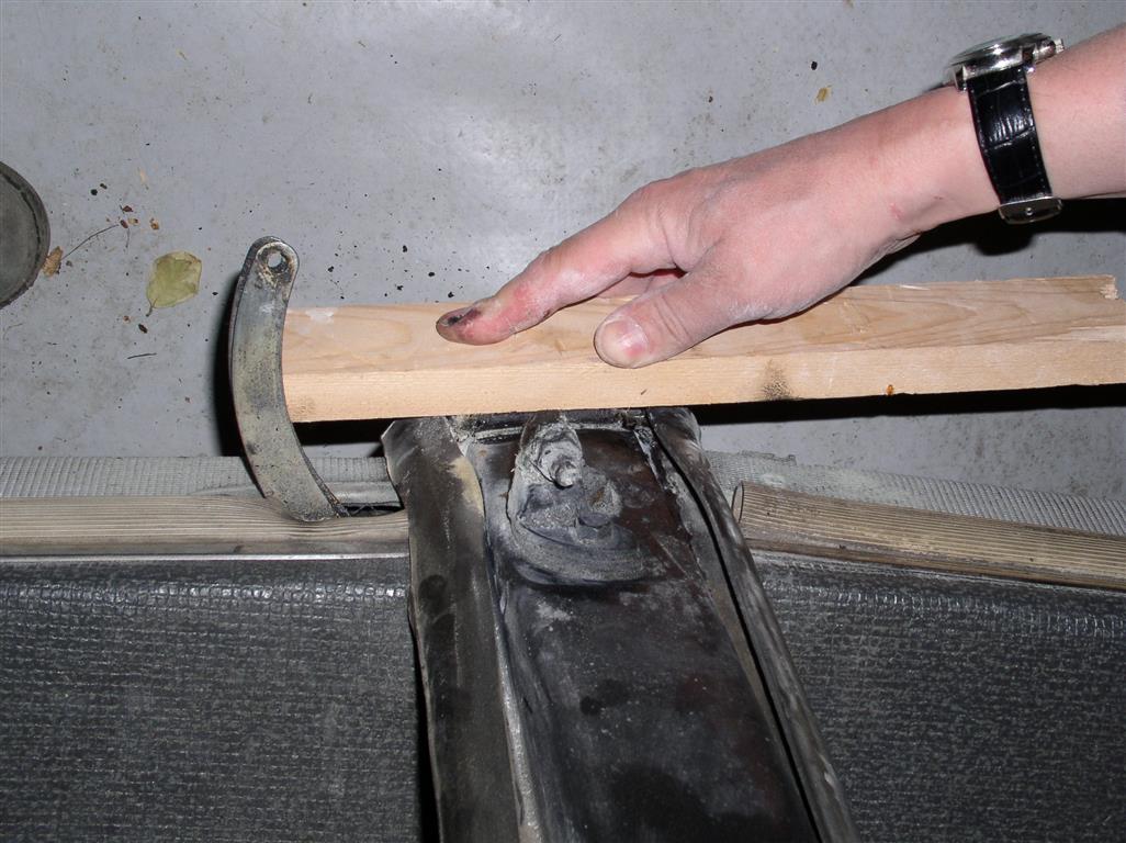

Am Ende hat das bei mir dann so ausgesehen (allerdings noch ohne Befestigungsblech für Gummi): [attachment 11398 B_Saeule_Restaurierung_IMG_0083Mittel.JPG]
