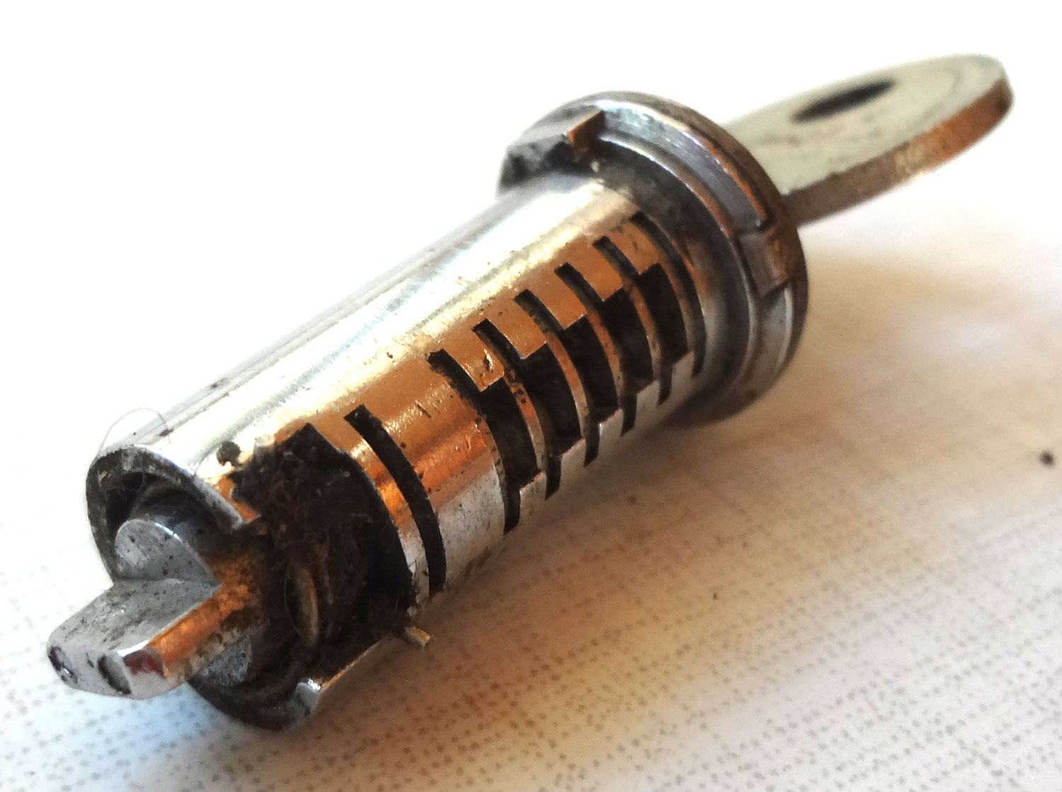

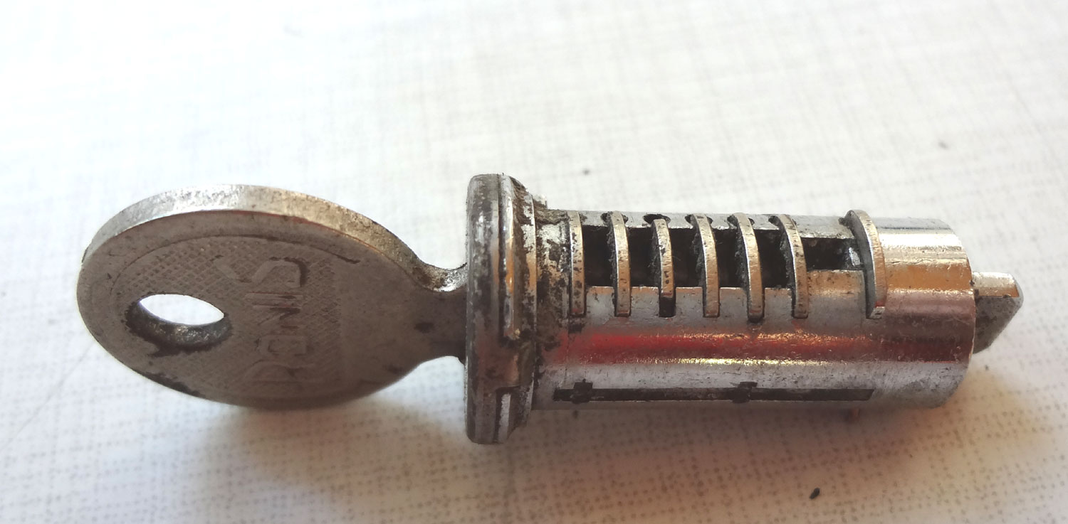

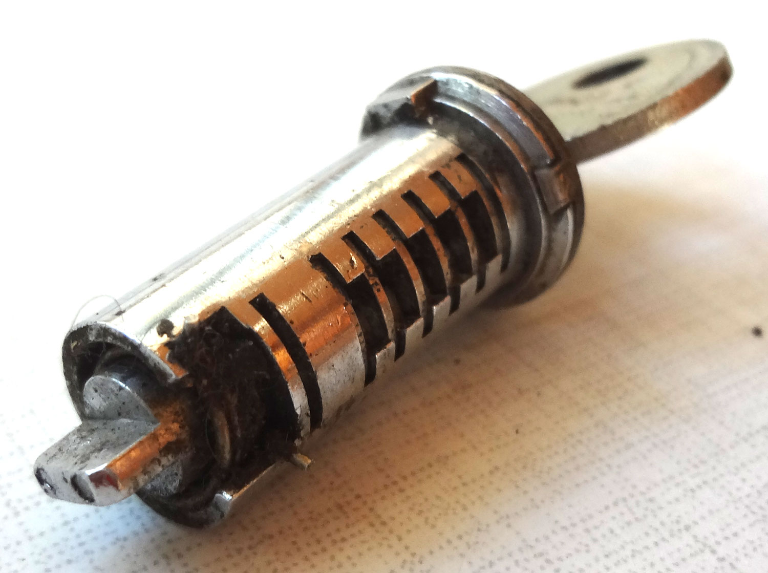

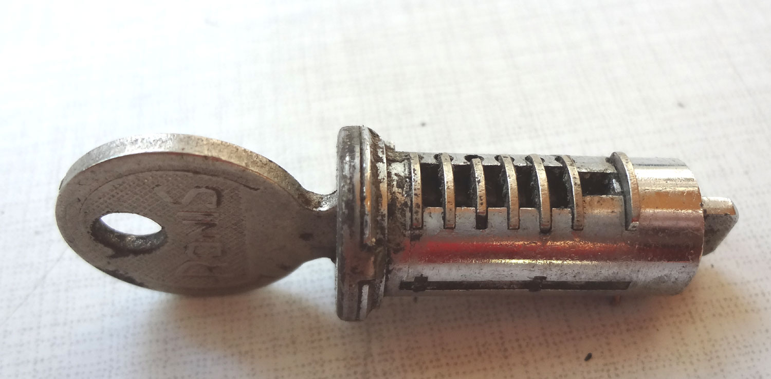

hier habe ich gerade nur den Schließzylindereinsatz gefunden:
[attachment 11472 Schliezylinder_72_a.jpg]
[attachment 11473 Schliezylinder_72_b.jpg]
der unterste Schieber hält den Einsatz im Gehäuse, durch einen Schlitz im Gehäuse kann man ihn zurückdrücken und dann den Einsatz herausziehen.
Für das Zurückfedern des Schlüssels ist die in den 2. Bild unten sichtbare Feder verantwortlich.
unten in dem Gehäuse (ohne Bild) ist ein Teil, in das der Quersteg des des Einsatzes eingreift und die Drehung des Schlüssels überträgt. Dieses Teil ist dann mit dem Blechstift verbunden, der in die Türfalle greift. Diese Verbindung habe ich nicht genau in Erinnerung, sie kann auch genietet sein.
Warum willst du sie trennen? Für eine Reinigung oder Reparatur ist dass nicht nötig.
