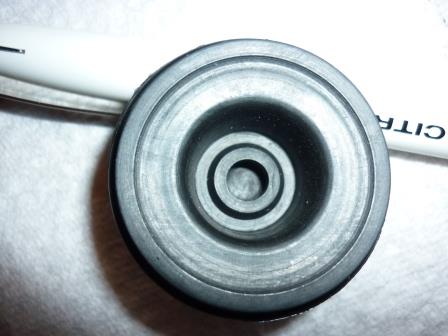

neue Manschette Innenseite

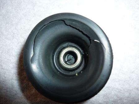

[attachment 11534 P1040977.JPG]
alte Manschette Innenseite mit Blecheinsatz

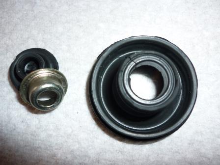

[attachment 11535 P1040979.JPG]
alte Manschette Seite zum Bremspedal

Das Teil ist unproblematisch, kann man so einbauen.
Achte darauf, den äusseren Ring nicht zu tief einzudrücken, sonst drückt der Gummi den Bremskolben ins Ventil und die
Bremse zwickt.
