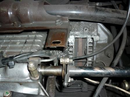

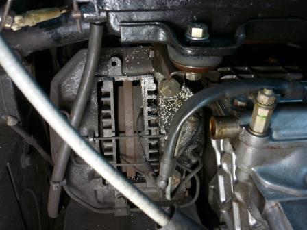

ich muss meinen Kühler nach gut 4 Jahren und 22000 KM wechseln .Davor wurde er in meiner Nachbarstadt mit neuem Netz kompl. überholt .Nach dem Einbau hatte er an beiden Befestigungslaschen leichte Undichtigkeit .Er wurde nachgelötet .Jetzt habe ich wohl an den gleichen Stellen eine nicht direkt sichtbare Undichtigkeit .
Aufgefallen ist mir ,das an beiden Bremssätteln und Belägen ,weisse Ausblühungen zu sehen sind .
[attachment 11585 P1050007.JPG] [attachment 11586 P1050020.JPG]

Die Ausblühungen können noch vom ersten Leck stammen, wenn die Leckflüssigkeit damals nicht sorgfältig entfernt worden ist.
Der Frostschutzanteil im Kühlwasser verdunstet nicht und bindet Luftfeuchte, die dann das Alu anlaufen lässt.
Gibt es aktuell Wasserverlust?
Siehst Du Rinnsale oder Wasser-Laufspuren am Kühlerkasten?
Riecht es nach Kühlwasser, wenn Du nach scharfer Fahrt die Motorhaube öffnest?
Ist Dein Kühlerbauer in der Nähe? (Ah, ich sehe, Nachbarort) Dann fahr hin und lass ihn das Teil im eingebauten Zustand unter Druck setzen. Kannst vorher schon den Luftschacht ausbauen, damit der ganze Kühler sichtbar ist.
