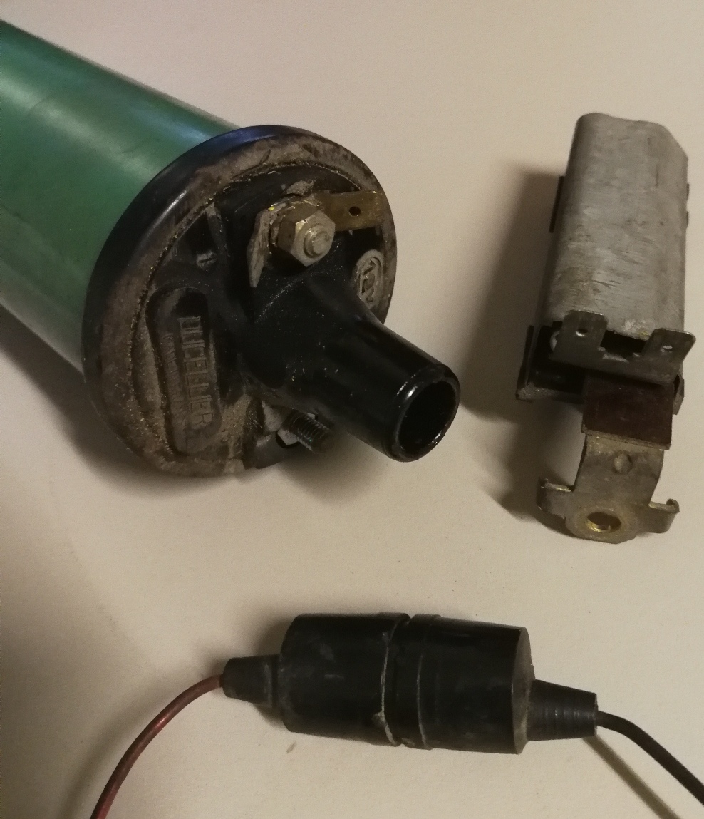

Hallo Leute, das ist mein erster threat und ich nutzt ihn auch gleich um mich ein wenig vorzustellen. Ich bin 55 Jahre alt, wohne im Bezirk Baden bei Wien und habe nach vielen Jahren Suche nun endlich einen DS 23 Pallas gefunden, der mir ihn nächster Zeit als Restaurationsbasis dienen soll. Gefunden habe ich sie in einer Scheune in Niederösterreich in der sie die letzten 28 Jahre stand. Leider sind die üblichen Problemstellen in schlechtem Zustand. Der Boden ist grossflächig weggerostet und es ist auch noch nicht ganz sicher, ob sie überhaupt zu retten sein wird. Da wird wohl jemand, der sich besser als ich auskennt drüberschauen müssen. Jedenfalls den Motor habe ich bereits zum Laufen gebracht und auch sonst ist sie top in Schuss. Die Lederbestuhlung und die Teppiche sind in grossartigem Zustand. Ich habe mit Oldtimern wenig Erfahrung und die eine oder andere Frage muss ich euch Fachmännern und Fachfrauen sicher stellen um das alles hinzubekommen.
Und hier ist die erste Frage. Zündspule ist defekt und wurde gleich mal getauscht. OK er läuft jetzt; mit Sprit aus dem Kanister. An der Spule hängt auf dem +Pol 2 Sachen die ich nicht definieren kann. Eines davon muss ein Vorwiderstand oder so etwas ähnliches sein, um Spannungsspitzen zu vermeiden.
[attachment 11605 IMG_20180203_192255_resized_20180203_072440884.jpg]
Wer kann mir da weiterhelfen.

Re: Vorwiderstand für Zündspule
Hallo Chris,
zunächst einmal herzlich willkommen im Forum.
Das Teil oben rechts auf Deinem Bild mit dem silbernen Gehäuse ist ein Vorwiderstand. Das andere schwarze mit den beiden Kabeln könnte ein Entstörkondensator für die Zündanlage zur Radioentstörung sein.

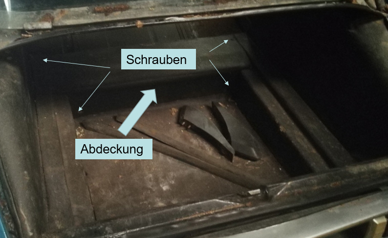

Schau den Bereich rund um die Längslenker hinten an. Das ist unter der „Kiste“ im Offerraum.
Ist sie da durch und faul, wird es ganz ganz elend.
Früher hat man solche Autos dann entsorgt. Heute würde man vielleicht, wenn man so tapfer ist,
die Lenker rausnehmen, dann den Boden entfernen / die Kästen öffnen, zunächste den vertikalen
Teil instandsetzen, dann am Ende ein neues Bodenblech setzen.
Ist, wenn man selber gut schweißen kann, nicht teuer. Ein gutes Interieur ist teurer.
hi carsten,
du meinst den kasten unter der rücklehne der hinteren sitzbank? hab gerade nachgesehen, der ist nach unten offen! wie er weiter oben aussieht kann ich noch nicht sagen, weil die hebenbühne erst in den nächesten tag installiert werden muss. dahinter jedenfalls, der kofferraumboden ist tadellos. da ist nicht mal ein rostloch drin. am schlimmsten ist es unter dem tank, da kann man durchgreifen.
Die Abdeckung ist mit ein paar Schrauben links und rechts befestigt:
[attachment 11615 Abdeckung.jpg]
