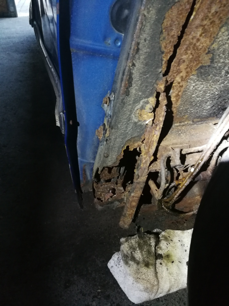

ich habe in der zwischenzeit schon einen übeltäter am dach gefunden, wo wasser eingedrungen ist. aber dass das so einen schaden angerichtet hat. na ja.
[attachment 11622 IMG_20180205_164202_resized_20180205_050647893.jpg]

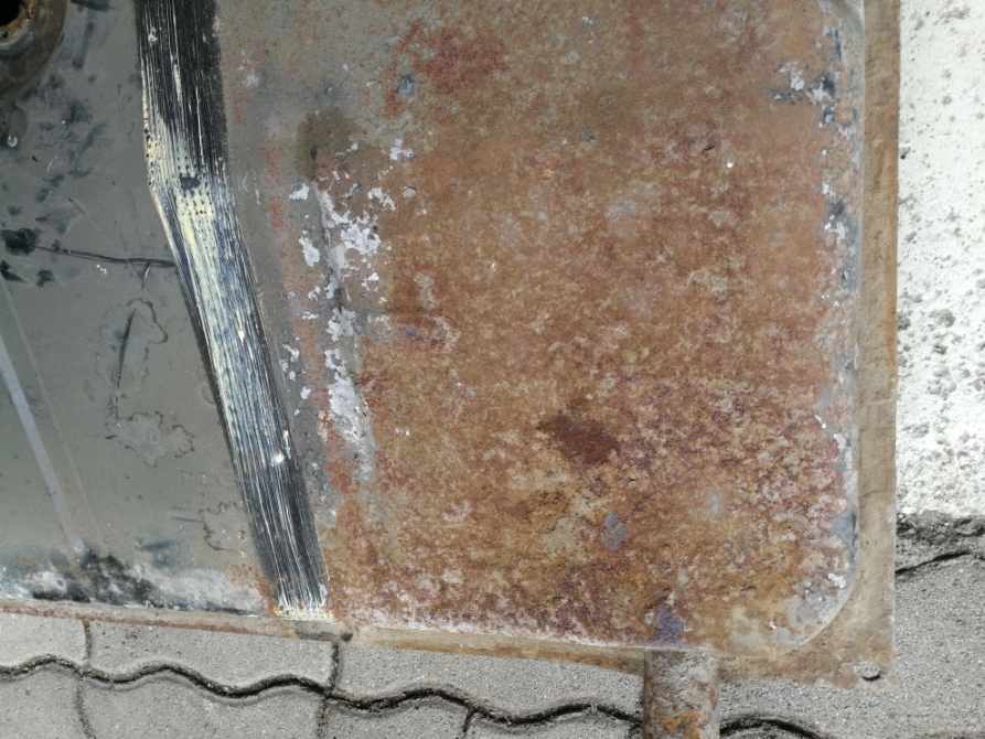

am tank sieht man übrigens auch gut, welche seite das war.
[attachment 11623 IMG_20180205_151748_resized_20180205_031822260.jpg]

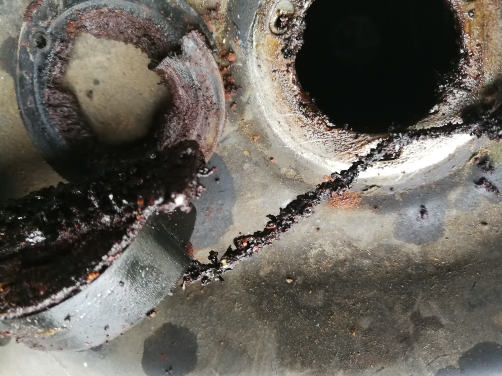

der tank ist wahrscheinlich auch schrott. da sieht es aus drinnen wie in einer kläranlage.
[attachment 11624 IMG_20180205_151122_resized_20180205_031142342.jpg]

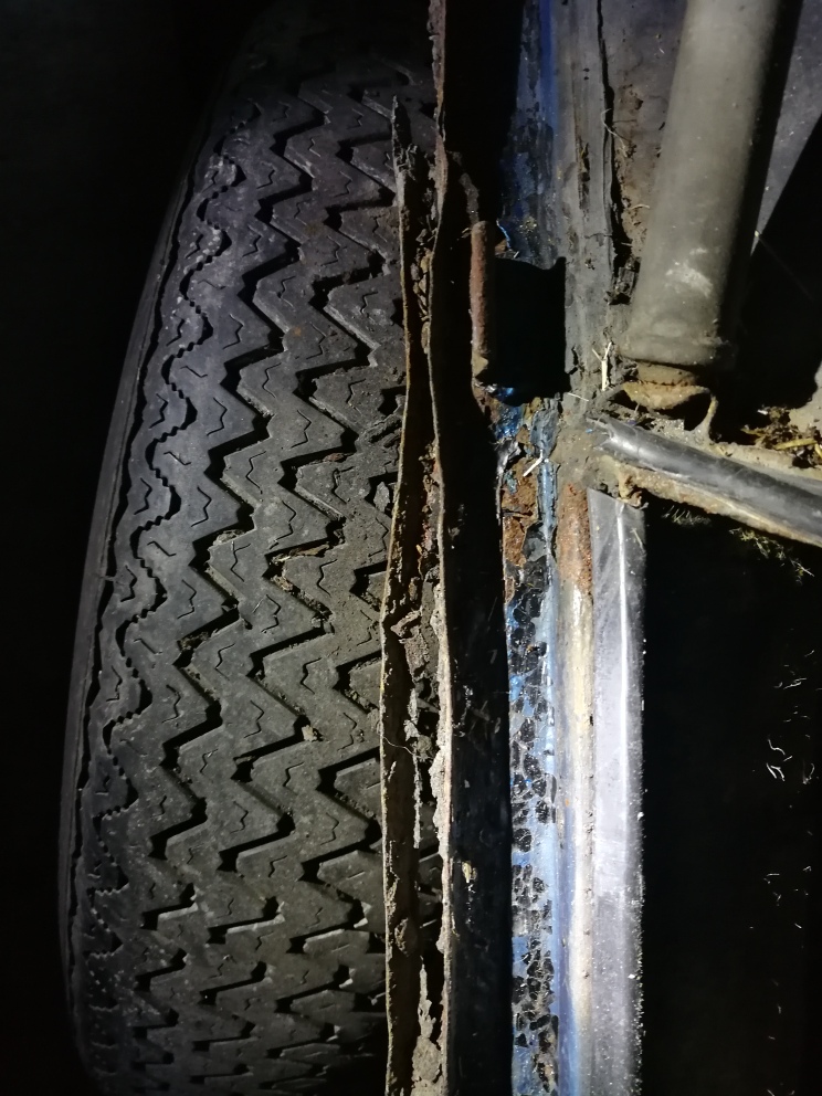

der schweller ist links übrigens echt über die ganze länge offen. die leitungen sind ebenfalls schrott.
[attachment 11625 IMG_20180205_164114_resized_20180205_050648104.jpg]

Re: Unterboden weggerostet - was tun?
Hallo Chris,
Mit viel Liebe!
Ohne Schmarrn: Einmal die Entscheidung getroffen hilft nur das Studium aller Ersatzteilkataloge der einschlägigen Anbieter und dann Blechkünstler zu werden für den Rest.
Soviel Zeit und Platz möchte ich auch haben.
viele Grüße
[quote=chris-jack]
wie soll man so etwas reparieren?
Mit viel Liebe!
viele Grüße
[quote=chris-jack]
