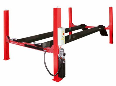

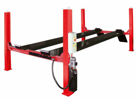

keine sorge, ich habe extra eine 4 säulen bühne besorgt.
[attachment 11656 LW-480_Kopie+aus+PDF.jpg]
