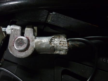

Meine 20 Monate alte Batterie habe ich reklamiert und sofort kostenlos eine NEUE erhalten !! Eingebaut ,angelassen,alles gut . Heute, eine Woche später wollte ich Probefahrt machen , Anlasser machte nur "klick".Fahrlicht ging auch nicht .Dann habe ich mal an allem gewackelt was wie Kabel aussieht und als das Minuskabel dran war ging das Licht an und ich konnte auch sofort starten .
[attachment 11716 P1050113.JPG]
das wohl schlecht verpresste Kabel hat sich gelöst und hat nicht immer Kontakt zur Minus-Klemme gehabt,
Habs provisorisch verpresst und dann war alles gut .

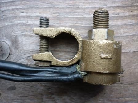

[attachment 11717 P1050115.JPG]
Ich hatte das alte Minus-Kabel vor ca.4 Jahren gegen ein neues ausgetauscht und werde nun die alte Minus-Klemme an das neue Kabel schrauben .
Vielleicht hilft meine Information beim Suchen von elektrischen Fehlern .
