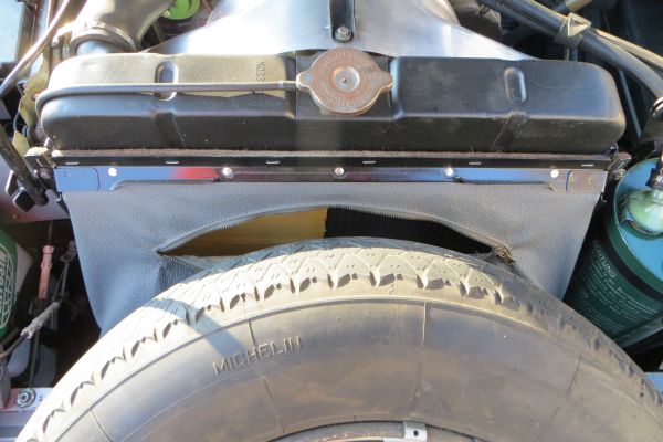

Ich habe zuerst der Kühler halb abgedeckt damit das Kühlwasser auf Temperatur kommen kann (der Zeiger blieb dann in der Tat schön in der Mitte der Anzeige).

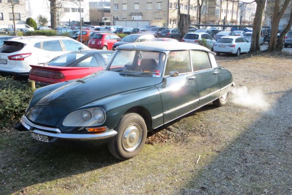

Dann bin ich zur Arbeit gefahren (ca. 30 km mit Landstrasse, schneller als 80 km/h ging es wegen den LKWs nicht).
[attachment 11708 DS_bei_min10C.jpg]
Am Ziel angekommen kommen immer noch weisse "Wölkchen" aus dem Auspuff.

Auf dem Rückweg nach Hause war es ca. -6 °C (statt -10 °C heute Morgen). Ich habe jetzt der Kühler zur 3/4 abgedeckt. Der Motortemperaturanzeige stand damit am Ende vom weissen Bereich. Ich hatte auch einen Lappen im Lufteinlass vorne an der Stossstange gesteckt, damit weniger kalte Luft in der Heizung gelangt. Etwas schneller (eher 90-100 km/h als 70-80 km/h heute morgen) fahren konnte ich jetzt auch.
Warum den auch, es kam jetzt deutlich wärmere Luft aus der Heizung. Nach 30 km fahrt waren meine Hände fast warm :-)
Obwohl meine Madame nur ein -5 °C Heizung hat, scheint sie also auch bei ca. -6 °C noch zu funktionieren :-)
Nach ca. 2 bis 3 km ging der Thermostat übrigens schon auf. Das war heute morgen auch ungefähr der Fall.
