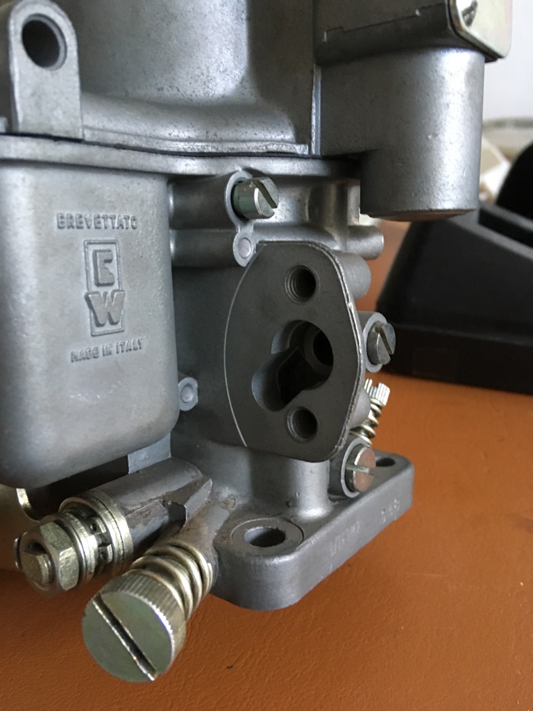

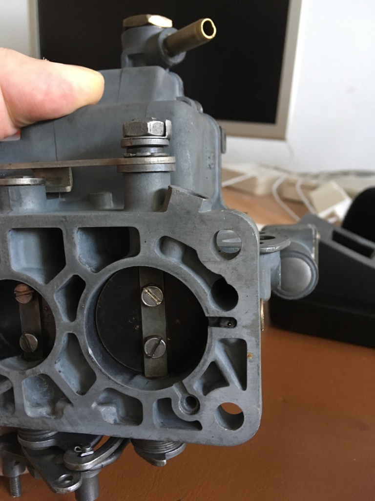

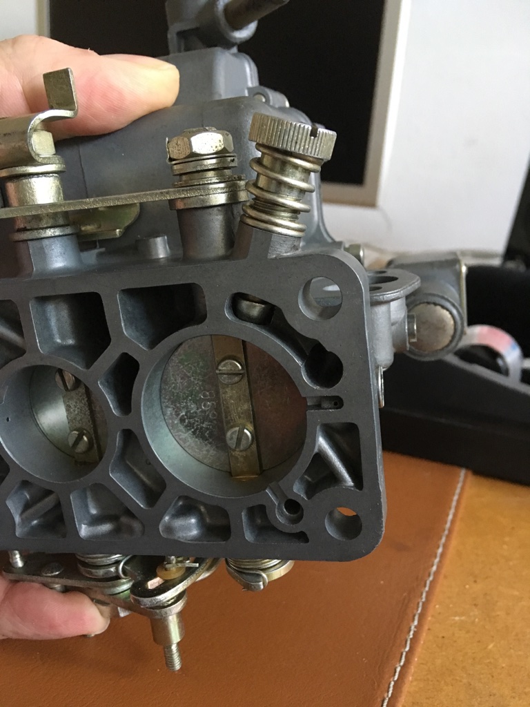

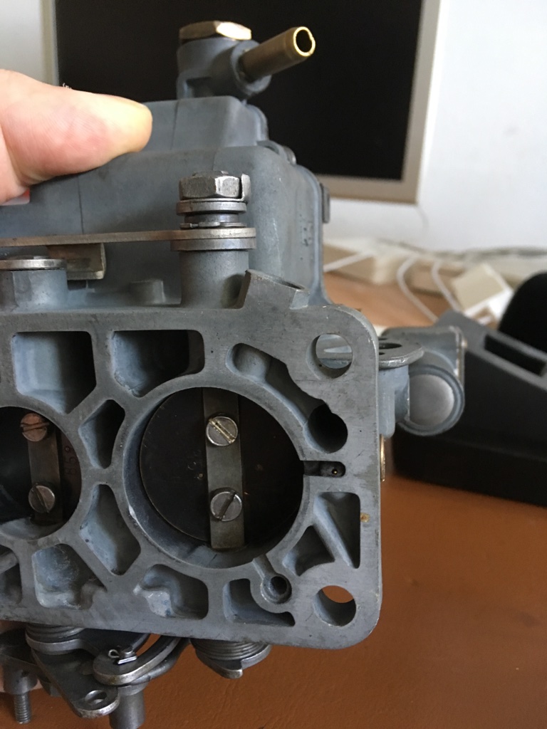

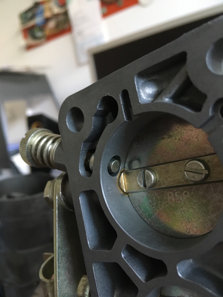

Lässt sich der Weber 28/36 DM2 (für Halbautomatik) anstelle des serienmäßigen DM A4 an einem 23er Schalter einsetzen? Ich sehe beim direkten Vergleich nur 2 Öffnungen am Ansschlußstück, die verschlossen werden müssten, oder irre ich mich?
[attachment 11767 UNADJUSTEDNONRAW_thumb_d00b.jpg][attachment 11768 UNADJUSTEDNONRAW_thumb_d006.jpg][attachment 11769 UNADJUSTEDNONRAW_thumb_d008.jpg]

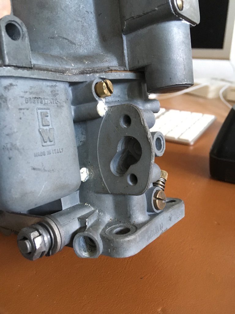

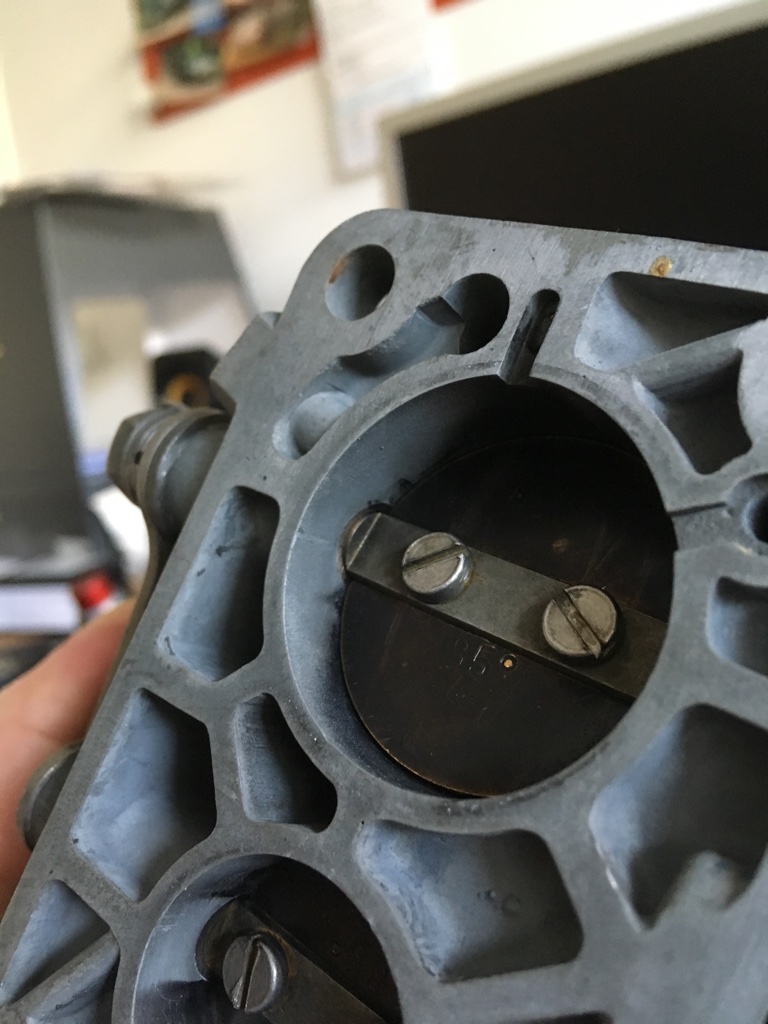

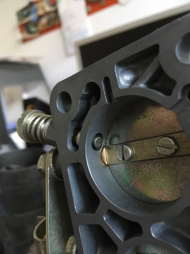

hier der DM A4
[attachment 11770 UNADJUSTEDNONRAW_thumb_d00a.jpg][attachment 11771 UNADJUSTEDNONRAW_thumb_d00c.jpg][attachment 11772 UNADJUSTEDNONRAW_thumb_d007.jpg]

Die Düsenbestückung der beiden Vergaser scheint identisch zu sein. Die Schraube für den beschleunigten Leerlauf kann man vielleicht einfach ganz hineindrehen um die Öffnung abzuschliesen? Auf den Flansch für das "Ventil", welches von der Bremse bedient wird, sollte man eine passende Platte draufschrauben können würde ich meinen.
Ich würde es einfach auf einen Versuch ankommen lassen.

wenn Du die HA Leerlaufanhebung montierst hast Du den Vorteil, dass Du den Leerlauf mit dem Bremspedal regulieren und die Bremse leichter entlueften kannst - hier in Amiland machen die das gerne wegen der Klimaanlage - die Leitung von der linken Bremse muss allerdings gut befestigt werden.
Nicht ganz original aber auch nicht ganz sinnlos - Du hast gefragt ;-) Til
