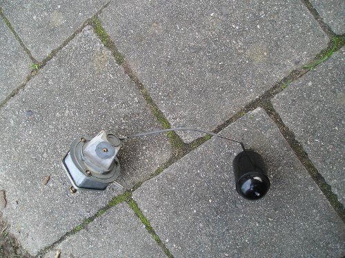

Guten Abend,
für alle, die ihren Tankgeber reparieren müssen, weil der Schwimmer nicht mehr so richtig schwimmt, hätte ich einen Vorschlag, der allerdings nur für Skandinavien-Reisende infrage kommt: in den Biltema-Warenhäusern gibt es günstig Tankgeber für Boote für ca. 15 Euro:
http://www.biltema.se/sv/Bil---MC/Bil-t ... 000037781/
Dort kann man sehr einfach den Schwimmer demontieren und auf den DS-Tankgeber aufstecken. Damit der dort nicht wieder runterrutscht, muß man noch das Ende des Drahtes etwas verbiegen, fertig ist der neue Tankgeber:
[attachment 11830 Tankgeber.JPG]
Sehr wichtig aber: man muß den Draht noch etwas zurechtbiegen, denn der neue Schwimmer schwimmt eindeutig weiter oben als der originale! Ich bin schon zweimal liegengeblieben, weil die Tankanzeige noch munter auf 25% stehenblieb, während der Sprit alle war...
Möglicherweise kann man bei Biltema auch bestellen, vor ein paar Jahren haben die allerdings nur in die skandinavischen Länder geliefert.
Thomas
...hannes
Beiträge: 1541
Re: Vorschlag zur Tankgeber-Reparatur
Beitrag von ...hannes »
Als Schwimmer eignet sich mancherlei - vom billigen Schwimmer für China- Motorroller bis zu Teilen aus dem Hause VW zum Apothekenpreis. Ich zum Beispiel habe einen Schwimmer von einem alten Hyundai Tucson verbaut.
