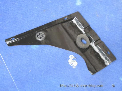

ich habe meinem Boliden neue vordere Abdeckbleche vom Franzosen gegönnt - meine verbauten waren völlig verbeult. Mit den Gummis und Stopfen finde ich das für NOS Teile übrigens fast günstig..
- jetzt habe ich im ID19p Blog folgendes Bild gefunden, das die zweite Bohrung mit einem Moosgummi verschliesst. Ich meine mich schwach zu erinnern, dass mein erster Wagen auch solche Moosgummiproppen hatte.
[attachment 11924 A1BECF7E-28B3-4566-89AC-970A8BF69C41.png]
Wie sieht das denn bei Euren Wagen aus?
grüsse!

Ist kein Proppen, sondern eine Abdichtung/ Vibrierschutz.
Der Kleber löst sich über die Jahre durch die Fett-Bestandteile. Dann verschwindet der Mousse beim Grossreinemachen zusammen mit dem über die Jahre ausgequetschten Fett.

nein, das ist viel zu steif! Die originalen Schaumgummis sind sehr leicht zu komprimieren und müssen es auch sein.

Nimm eine Scheibe Heizungsrohrisolierschlauch.

aus meiner Erinnerung hat dieses Teil eine ähnliche Form und sollte passen.
Was meint der Rest?

Könnte passen. Für den Preis bekommst Du ca. 4 m Heizungsrohrisolierschlauch. ;-)
Als "Vibrierschutz" tut's der auch - wobei ich bezweifle, dass dieses kleine Stückchen bei den vielen Vibrationen einer DS irgendetwas verbessern kann.
