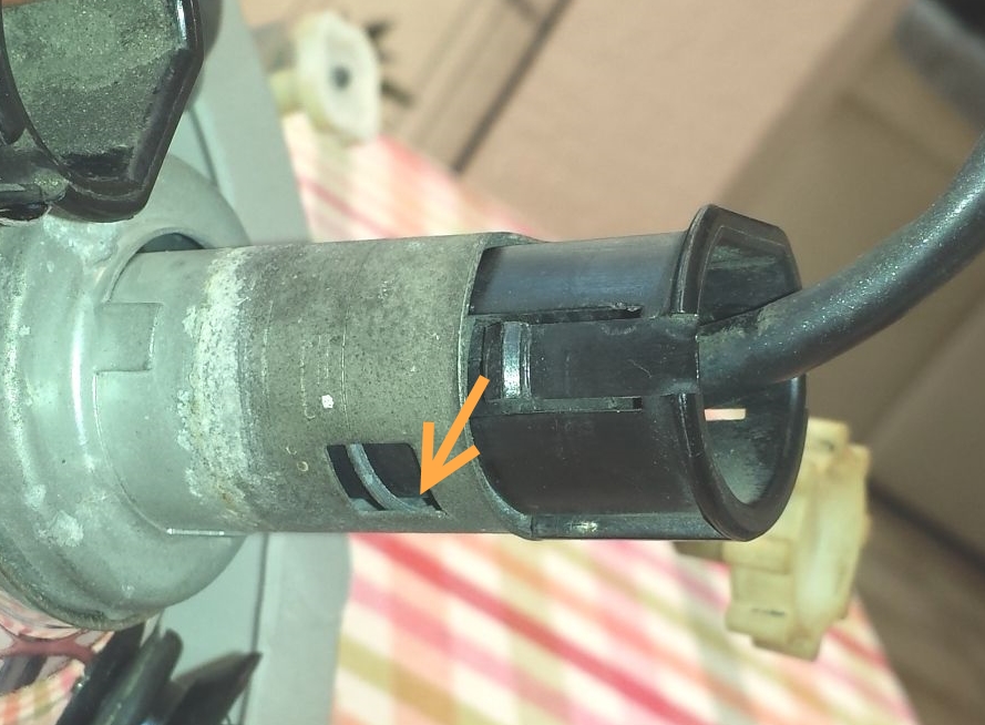

Moin, Frage: beim Einsetzen der Fassungen mit den H1 Lampen ist ein kleiner Spalt geblieben (Siehe Pfeil). Ist das normal?
Gruß Klaus

Hallo Klaus,
ja, ist normal. Du schiebst die Einsätze ja gegen die Federkraft rein und läßt sie dann bis zum Einrasten der Haltenasen zurück gleiten.

Da rastet bei mir aber nix ein, aber es geht nur durch die Abschrägung in einer Stellung rein

+kb hat geschrieben: Da rastet bei mir aber nix ein, aber es geht nur durch die Abschrägung in einer Stellung rein
In das quadratische Fenster, zu sehen bei der linken Halterung, sollte eine Nase des schwarzen Kunststoffteils einrasten, die zum Herausnehmen wieder leicht eindzudruecken ist. Lassen sich deine schwarzen Einsätze einfach so herausziehen?

Ja lassen sich einfach herausziehen. Hab versucht Sie schon zu tauschen, gehen auch nur jeweils in eine Halterung rein Vielleicht sind das ja die falschen Einsätze, waren aber Original drin

Scheinbar passen die Einsätze wirklich nicht zu den Aufnahmen. Die Haltenasen liegen nicht so, dass sie in die quadratischen Aussparungen einrasten können.

Ist hier unter GS gelistet, obwohl es dort auch einen DS-Bereich gibt. Wahrscheinlich sind die Teile für GS und DS unterschiedlich und erklären möglicherweise deine Probleme, soll heißen, vermutlich hast du GS-Einsätze.

überseh ich da was?
[attachment 11934 lampe.jpg]
wenn du das etwas verdrehst (siehe Pfeil) rastet doch die Lasche ein -

verdrehen geht nicht - der Querschnitt ist nicht rund, siehe Ende des schwarzen Einsatzes.

Lampenhalter vertauscht?
Karl meint, daß die Spiralfeder im Weg ist.

Hab schon alles probiert, von links nach rechts und umgekehrt. Ich habe jetzt mal Christian Fahrig angeschrieben, vielleicht weiß er was. Gruß Klaus
