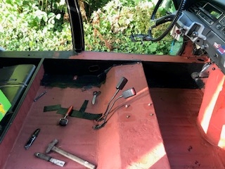

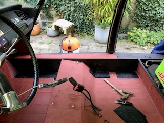

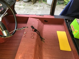

hallo Kollegen,
gestern war der heisseste Tag des Jahres!
Was macht man da am besten?
[attachment 12017 bitu1.jpg]
[attachment 12018 bitu2.jpg]
[attachment 12019 bitu3.jpg]
in jedem Fall ein guter Tag um mit Bitumen zu arbeiten ...
grüße karl
37° Celsius

Prima! Klebt schon von allein...
Schaut gut aus, was Du da machst!
Ich habe Owatrol und Brantho gepinselt.

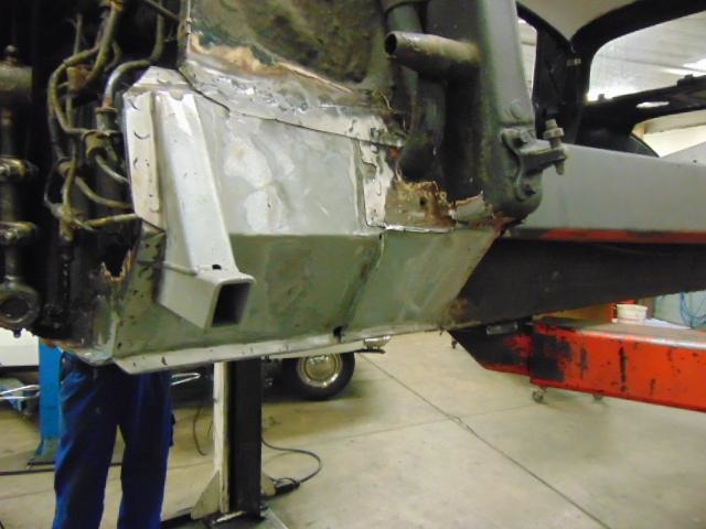

Hallo Robert,
ja, ich kann Deine Befürchtungen verstehen, Bitumen war zur Entdröhnung ja an verschiedensten Stellen eingesetzt. Serienmäßig meiner Erinnerung nach zudem in einer Filz/Bitumenkombi, die sich voll Wasser zog.
Bei dem aktuellen Nutzungsprofil des Wagens bin ich da aber ganz entspannt.
Ich habe den Wagen seit 84 und habe den Bereich einmal selbst geschweisst (da war der Wagen 15 Jahre alt) - und ein mal professionell machen lassen. (da war der Wagen 40? Jahre alt)
Bis dahin bin ich den Wagen regelmäßig im Winter gefahren...
[attachment 12020 rust.jpg]
Der letzte dieser offenen Winter- und Salzschäden wurden dieses Jahr (der Wagen ist jetzt 49 Jahre alt) repariert.
Früher wurden diese Platten zu exotischen Mondpreisen gehandelt - das ist inzwischen anders
Die Platten lassen sich gut verarbeiten - sind mit verdünntem Neoprenkleber zusätzlich fixiert.
