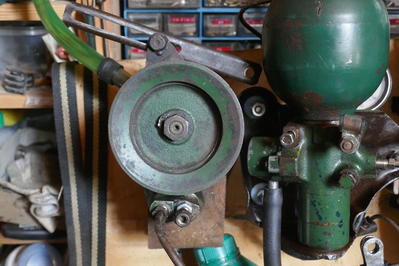

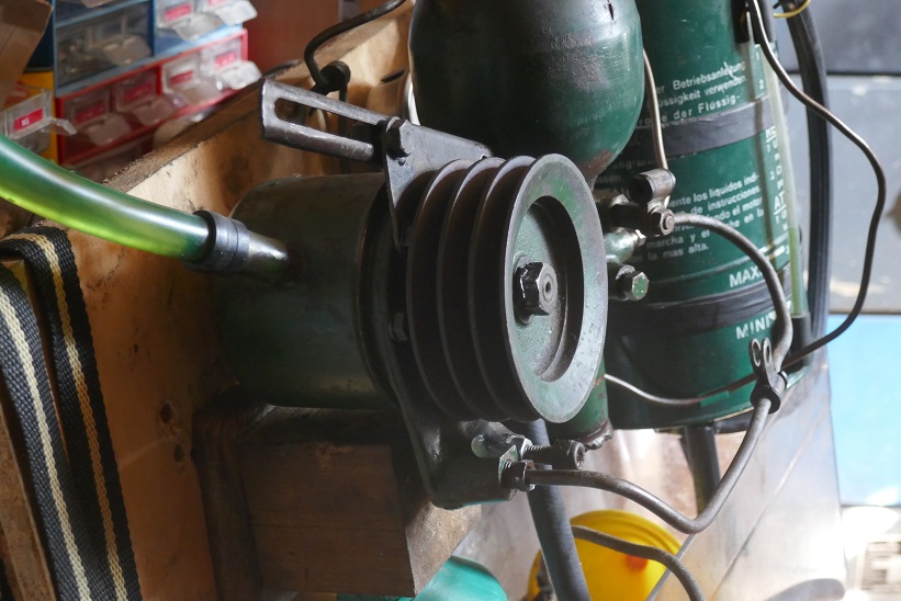

meine sieht aus wie die DS Pumpe, nicht kleiner, aber Abgang links ...

Hallo Hans,
Das kann schon eine DS Pumpe sein, bei der der Deckel einfach falsch draufgebaut wurde. Siehe HP 4/2015. Ich mußte mir eine Pumpe nach Frankreich nachschicken lassen, weil die überholte Pumpe auch undicht war. Ein Anruf bei Jochen Hoch hat damals ergeben, daß die Pumpen, die er auf Lager hatte, durchaus in verschiedene Richtungen "zeigten".
Ich habe die Pumpe übrigens immer noch so drin. Funktioniert ja.
