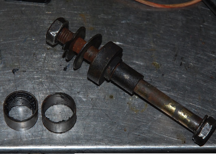

Beiträge: 2547
Re: Fliehkraftregler Befestigung
welche Funktion hat der Hebel an der Scheibe?
[attachment 12073 7DSC_2759.jpg]
Die geschlitzten Scheiben vermag ich noch einzusehen, mit denen kann man noch ausgleichen ohne den Bolzen wieder auszubauen, aber der Hebel?
Beiträge: 5133
Has thanked: 15 times
Hallo Hans,
meinem Verstaendnis nach kann man damit duch Druecken in axialer Richtung Platz schaffen, um die geschlitzte Scheibe einfacher einlegen zu koennen.
In der englischen Uebersetzung heisst das Teil mit Hebel 'packing piece', waehrend die geschlitzten, einzulegenden Distanzscheiben 'regulator shims' heissen, im deutschen sind alle Teile "Einstellscheiben'.
Ab 3/71 wurde das Hebelteil zwei mal verbaut...
