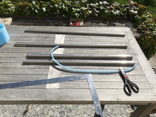

hallo zusammen,
das Problem ist bekannt:
[attachment 12109 IMG_1072.jpg]

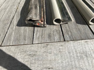

platte Dichtungen -
und wird durch die Nachbauleisten nicht besser gemacht - die Nutzung und Quetschung durch die Tür drückt die Leiste platt....
Für ein leises Auto ist aber der untere Abschluss wichtig -

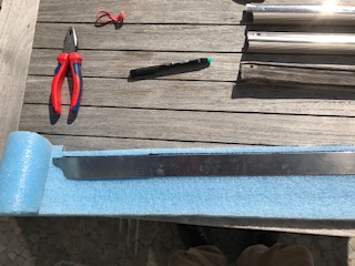

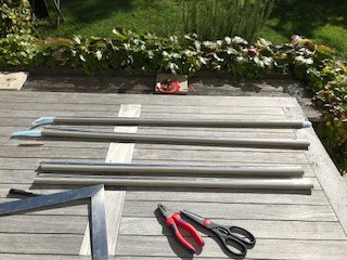

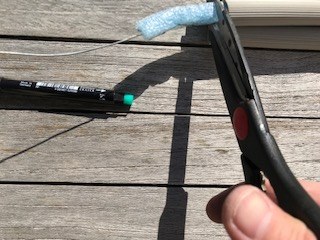

Ich habe darum ein Inlay (aufgeschäumte Isolierfolie ca. 1cm stark) zugeschitten, mit einem dünnen Draht durchgefädelt und dann eingezogen - so das sie die Struktur stützt. Ich glaube, dass das ganz gut helfen wird und die Dichtung (länger?) "in Form " bleibt.
Die anschliessenden Fotos sprechen für sich.
[attachment 12111 IMG_1074.jpg]
[attachment 12110 IMG_1071.jpg]
[attachment 12112 IMG_1075.jpg]
[attachment 12115 IMG_1093.JPG]
[attachment 12113 IMG_1116.jpg]
das ganze ist in 15 Minuten erledigt -
karl

Wäre da nicht auch eine Mosgummischnur machbar ?
Die lässt sich doch bestimmt auch gut einziehen.
Guido

Hallo Guido,
Sicher — ich hab den Isolierschaum nur gehabt. Ich geh davon aus, dass auch das Moosgummi kein Wasser zieht?
Grüsse Karl

Hi, und ich habe noch 10mm Moosgummischnur hier , deshalb will ich das mal damit probieren.
Guido

Gute Idee aber die Leisten abzubauen ist ein größerer Aufwand oder?
Traction 11CV
DS 23 HA Comfort
Beiträge: 3395
Re: Gummileisten
Können ja auch drin bleiben
