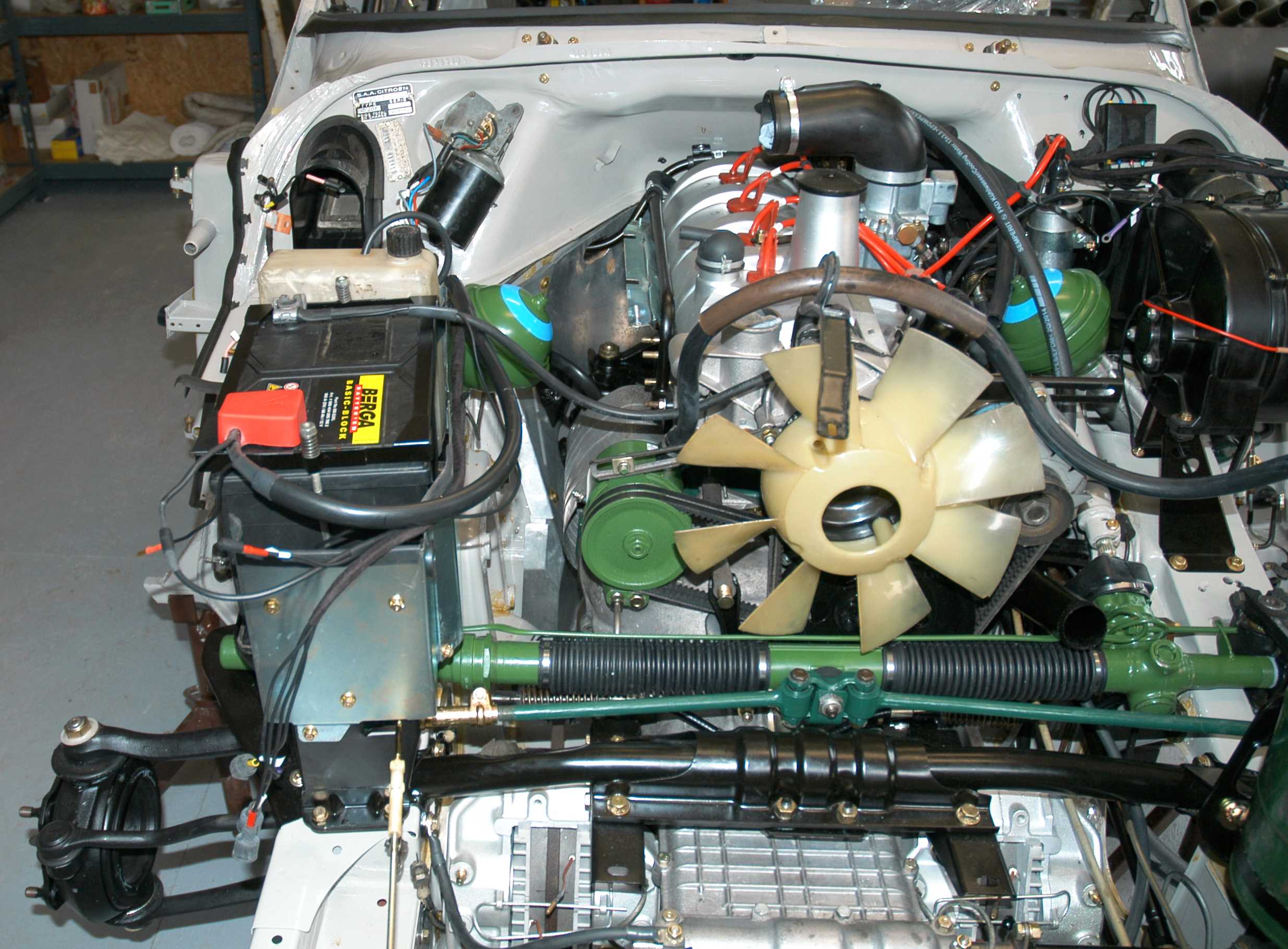

hallo Til,
Nach meinem Kenntnisstand gab es ab Werk keine direkte Verbindung zwischen Chassis und Motorblock.
Ich habe bisher immer eine Brücke zwischen Getriebe und dem Querträger, im gleichen Querschnitt wie das Kabel zwischen Wasserpumpe und Batterie, verlegt.
[attachment 12223 20160611_1.JPG](Links am unteren Bildrand)
Das ist technisch nicht zwingend, gibt aber ein gutes Gefühl.
viele Grüße
Mike
viele Grüße
Mike

wettem hat geschrieben: hallo Til,
viele Grüße
Mike
Tolle Restauration! Ich persönlich halte eine niederohmige Verbindung zwischen Motorblock (Generator) und Chassis für äußerst wichtig. Besonders beim IE. Wenn der Strom sich über den ganzen metallischen Wirrwar seinen Weg suchen muss, erzeugt das nicht nur Störungen im Radio, sondern kann auch Kugellager antöten.
