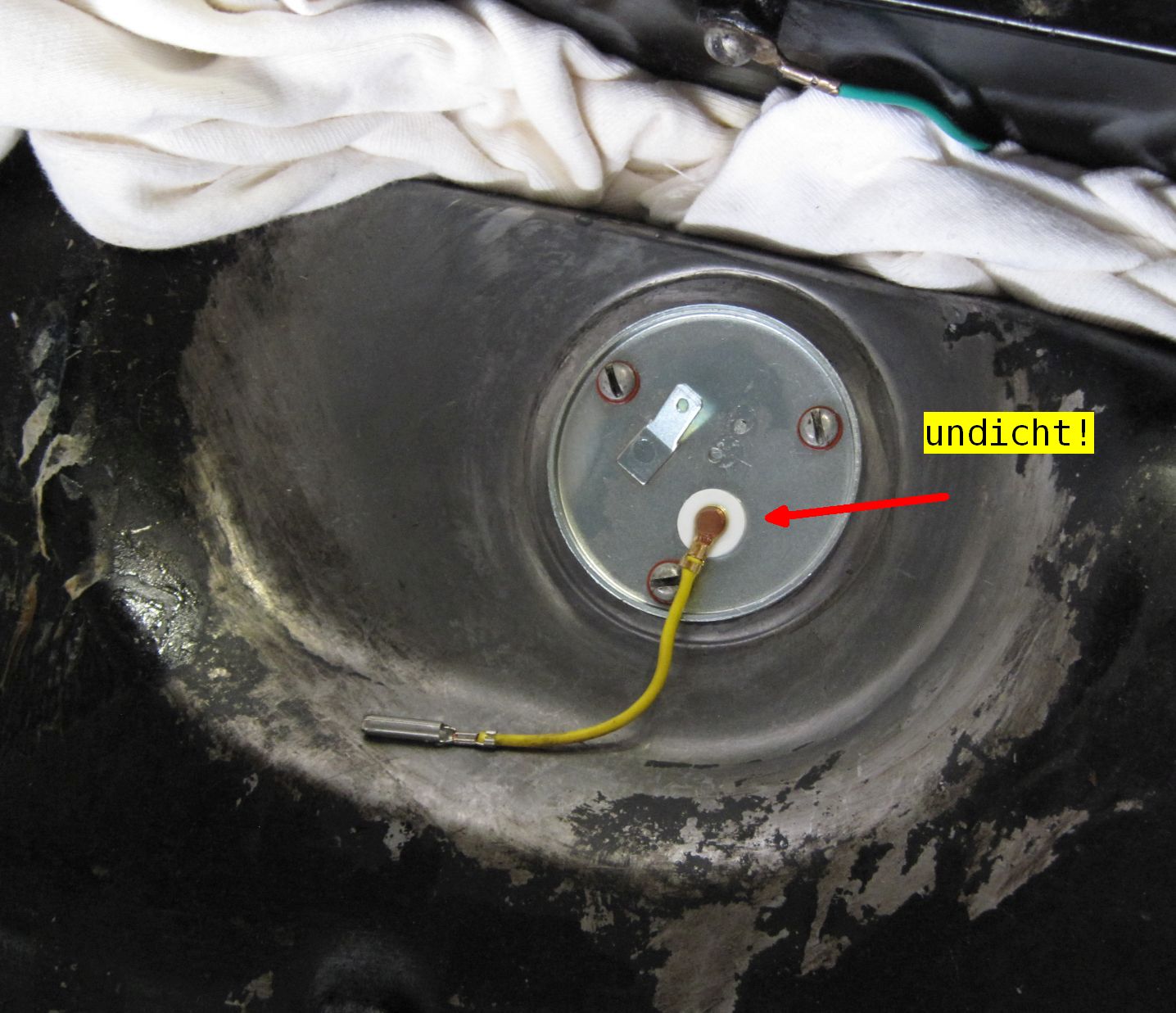

Schöne Bescherung: Vor einer Woche neuen Tankgeber mit eigenen Dichtungen montiert und Tank randvoll gefüllt. Heute nachgesehen und unter der Pluspol-Niete suppt munter das V-Power durch! Lackierung von Tank und Karosserie durch Benzin beschädigt! Meine eigenen FKM- und Fiber-Dichtungen sind dicht. [attachment 12278 Tankgeber_defekt.jpg]
Also ich kann nur WARNEN vor der sorglosen Montage des ansonsten gut funktionierenden Tankgebers ohne dass man die Dichtheit prüft. Warum hier einer billige Niete anstatt einer ordentlichen Verschraubung verwendet wurde, ist mir schleierhaft.
Wenn ich erfolgreich meine Tankgeber-Revision beendet habe, werde ich einen HP-Bericht mit Bezugsquellen verfassen.
Ordentliche verschraubung ist teuer.
