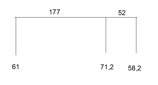

vielleicht kann mir mal jemand übern Weg helfen. Brauch für meine ID das Werkzeug zum Lenksäule/Lenkgetriebe Position einstellen. Ich hab hier irgendwo schon mal ne Maßzeichnung gesehen. Meine Suche findet aber leider nichts. Hat jemand einen Tipp?

Leider sind die entscheidenden Fotos in den alten Threads auch nicht mehr hinterlegt. Dafür ist aber die Zeichnung von Citrowagon perfekt. Also Danke nochmal.
Dann werd ich mal Werkzeug bauen und Lenkung wieder einbauen. Ist ja perfekt schlechtes Wetter, was sollte man da besseres machen als das WE in der Werkstatt zu verbringen...

die Mühe mit dem Wekzeugbau kannst Du Dir imho sparen. Das Werkzeug ist praktisch, wenn man dauernd Lenkungen ein- und ausbaut und das möglichst schnell gehen soll, also in professionellen Werkstätten. Man kann die Lenkung abert ganz einfach einstellen, indem man das Gummi zurückschlägt und dann das Lenkrad so dreht, dass die "Gabel" hochkant steht. Dann von der Seite peilen bzw. mit der Fühlerlehre messen, ob oben und unten gleich viel Luft ist und fertig.

Michael (Wettem) hat die Bemaßung der Einstellbrücke einmal graphisch dargestellt. Die Einstellhilfe kann mittels eines Flacheisens und dreier Schrauben auch selbst hergestellt werden. Ich halte das wie Robert und mache es mit dem Augenmaß.
[attachment 12561 EinstellbrckeLenkungDSwettem.jpg]

Bliebe zur Anwendung noch zu erwähnen, daß man darauf achten muss, die federbelastete Rolle, die in der Geradeauslaufherzscheibe läuft/ drückt, bei der Einstellung fernzuhalten, sonst wird´s nix mit dem Fluchteinstellen.
Fernhalten geht mit einem kräftigen Kabelbinder, der an der Batterierahmenschraube eingehängt, den Federstahl auf Distanz hält.

Ich auch....hannes hat geschrieben: Ich halte das wie Robert und mache es mit dem Augenmaß.
Ich besitze sogar das besagte Werkzeug, finde es aber schwierig in der Anwendung.
